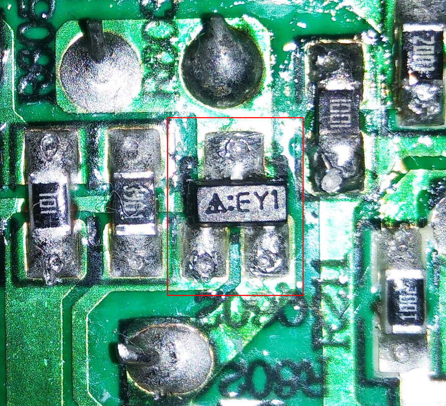

Добрый день! Помогите опознать деталь.Корпус SOT-23 маркировка 9FBL .Стоит в компьютерном БП Glacial в раскачке MOSFETа (если не ошибаюсь)! Модель блока GP-AL650AA
TE
19/02/2013 10:29
mastertel, а если ошибаешься? Даже если не ошибаешься, какого MOSFETа, их может быть несколько в блоке. С учётом того, что разные по назначению компоненты могут иметь одинаковую маркировку, то можно насоветовать, потом новый блок покупать придётся. Необходимые данные для поиска написаны в правилах.
mastertel
19/02/2013 11:04
По сети MOSFETы два по два в каждом плече !этот элемент и стоит в раскачке одного из них

Всем приятного время суток.
Помогите разобраться с таким транзистором X1HB ?
Авто проигрыватель AUDIOVOX ATU 9914TS , может у кого схемка на него есть ?
За ранее благодарен.
pabel
20/09/2014 21:56
AO3401A
eduard2
20/09/2014 22:09
Toljan69, похоже на АО3401
pabel
20/09/2014 22:13
Toljan69, На твой вопрос ответил.

Восстанавливаю сейчас тюнер ENV57U04D8F (гнездо вырвало с "мясом")
Фото дорожек и компонентов нашел в интернете, но транзистор не определить какой
На нем надпись: FC и после, что то вроде маленькой "s".
Что это за транзистор?
http://radikall.com/images/2014/10/09/wRaSl.jpg
eduard2
09/10/2014 19:53
Д78,
- это фирменный знак Siemens
cмотри на выбор
roges
09/10/2014 20:02
Д78 писал:
Д78, это NPN Silicon RF Transistor - BFR380F - http://pdf.datasheetcatalog.com/datasheet/infineon/1-bfr380f_preliminary_1.pdf
eduard2
09/10/2014 20:56
roges, а чем мои транзики не подходят ( кстати корпус правильно определил? там не SOT-23 подмигивание ) Infinion-бывший Siemens Д78, смотри по параметрам и по корпусу ( кстати такой же marking code , т.е FCs SOT-23) http://paratran.com/2paratran.php?tr=76279
Д78
09/10/2014 20:58
eduard2, Спасибо за ответ.
Просто показался более точный ответ у roges, ...
А аналог у него есть какой-нибудь популярный?
В магазинах города нет таких.
может BFR92A...
ДОБАВЛЕНО 09/10/2014 22:07
eduard2 писал:
Да вроде правильно, замерял штангелем цифровым, SOT-23 крупнее он 1.2*2,8, а мой 0,8*1,2
Но думаю и SOT-23 влезет.
В этом тюнере помимо транзистора (в центре) этого, еще и конденсатор (белый слева) надо определить и вроде резистор (черный справа) отсутствует... недовольство, огорчение
Вот их фиг знает как определить...

09/10/2014 21:29
Д78 писал:
Д78, там и без штангеля видно, что корпус не SOT-23.... подмигивание
Д78 писал:
Попробуй искать так -
https://www.google.com/search?client=aff-maxthon-newtab&channel=t2&q=NPN%20Silicon%20RF%20Transistor%20TSFP-3%20filetype%3Apdf&gws_rd=ssl#channel=t2&q=NPN+Silicon+RF+Transistor+TSFP-3
или так -https://www.google.com/search?client=aff-maxthon-newtab&channel=t2&q=NPN%20Silicon%20RF%20Transistor%20TSFP-3%20filetype%3Apdf&gws_rd=ssl#channel=t2&q=NPN+Silicon+RF+Transistor+SOT-416
Д78
09/10/2014 21:39
roges писал:
Это в общем понятно, а скажем BFR92A... пойдет как аналог?
http://www.terraelectronica.ru/ds/pdf/b/bfr92a.pdf
roges
09/10/2014 21:47
Д78, я же тебе выложил даташит твоего транзистора, что мешает сравнить их характеристики
Д78
09/10/2014 21:54
не правильно выразился, мне надо искать из этой серии именно 14GHz, 1.1dB ?
т.к. это тюнер думаю критично...
eduard2
09/10/2014 21:57
Д78,
может BFR92A
да покатит - только то току почти в 3-раза меньше будет ,чем BFR380F от roges,
ставь его транзик
roges
09/10/2014 22:00
Д78 писал:
Да!
Только маленькая поправочка... Не 14GHz, а 1,4GHz!
eduard2 писал:
ставь его транзик
Нет у него такого...
Д78
09/10/2014 22:12
eduard2, roges, Спасибо Вам большое за ответы! классно!
Буду пробовать.

Здравствуйте! Подскажите, что за транзистор в корпусе SOT-23 с маркировкой 2UD04 ? тв Тошиба 39L4353RB, стоит в питателе - B191-102, на схеме обозначен как "Q3"- значит транзюк точно.
II3II
10/08/2015 18:03
linagalt , мы тут всякого по навидались. Хотите возможный ответ - давайте фото
Не верю что сот-23 столько букв вместилось
linagalt
10/08/2015 18:29
А вот и фото. Впаивать не стал, так как он мёртвый, звонится вкруговую накоротко. Снимал китайским микроскопом, поэтому кажется огромным. Я тоже бы не поверил, но корпус SOT-23- это факт! смех
eduard2
10/08/2015 19:00
linagalt, смотри по коду 2U MMBTA63
linagalt
10/08/2015 19:20
eduard2, Спасибо за ответ. Рассматривал этот вариант http://alltransistors.com/pdfdatasheet_motorola/mmbta63l_mmbta64.pdf , но решил вначале посоветоваться- по характеристикам вроде бы как то. Просто длиннючая маркировка сбила с толку. улыбка До этого сталкивался с MMBTA63, но на них кроме 2U сбоку были непонятные кракозябры, или вообще просто 2U и всё, а тут 5и- значная маркировка. Вариантов больше нет, завтра восстановлю БП- после грозы там много чего снесло, поставлю MMBTA63 на место искомого Q3, позже отпишусь за результат.
Добавлю тут, чтобы не захламлять форум лишними сообщениями.
Сомнений нет- 2UD04 это составной дарлингтон PNP, и скорее всего, так и есть MMBTA63. Тема уже была поднята ранее, просто сразу не загуглилась: http://remont-aud.net/forum/46-41016-1
Короч, поставил MMBTA63 после восстановления БП, пока всё в норме, спс ребята за пинок в нужном направлении!
Аналоги этого транзистора- MMBTA64, BCV26, BCV46.

belservice
16/05/2017 19:21
Добрый день, надеюсь что пишу в правильную тему.
Помогите определить компонент (как я понимаю смд транзистор). Стоит на плате зарядного устройства Makita DC18RC S 110v в высоковольтовой части рядом с микросхемой FA5642N, позиция на плате Q105. По размерам (2мм*1.3мм*1мм), как я понимаю, это SOT-323, маркировка стоит PB. Поиском смог найти 2 варианта: 2SC4666B либо KRA302, смотрел на kazus
Есть в другой такой же зарядке целый, для точности определения могу измерить на нем необходимые значения.
Провел измерения на рабочей зарядке выпаяв резисторы R129 b R130 стоящие в цепи транзистора. значения и направления на фото
blek1
16/05/2017 20:43
belservice
Ты растворителем протри поверхность транзистора и слегка нагрей феном.После этого отчётливо через увеличительное стекло увидишь кодовую маркировку транзистора.
AlexP
16/05/2017 21:09
belservice, если я правильно понял по фото, то выводы транзистора не из середины корпуса, а из-под низа плоские, флэт типа ? Тогда это 2SAR523UB http://www.rohm.com/web/global/datasheet/2SAR523UB/2sar523ubtl-e
Если я не правильно понял, поправь, тогда будут другие варианты.
belservice
16/05/2017 21:27
blek1 писал:
belservice
Да, спасибо, я так и сделал, больше никаких надписей на нем нет, смотрел долго и тщательно и на сгоревшем и на рабочем. На фото, по мне так, маркировка четко читается.
ДОБАВЛЕНО 16/05/2017 21:29
AlexP писал:
Да, выводы в одной плоскости с нижней плоскостью.
AlexP
16/05/2017 21:38
belservice, Тогда это точно 2SAR523UB http://www.rohm.com/web/global/datasheet/2SAR523UB/2sar523ubtl-e
belservice
16/05/2017 21:45
AlexP писал:
Спасибо, а если не найду где купить, чем-то можно заменить?
AlexP
16/05/2017 22:23
belservice, любой PNP General Purpose Transistor на 50V, 100mA

Добрый день.
Подскажите что за обозначение: BJVC6 (над J и V черточка сверху буквы, под 6 черточка снизу)
корпус sot-23
на схеме обозначен как полевик с n-каналом
Нигде расшифровать не могу.
roges
04/12/2017 13:46
Glebach, IRLML2803

Добрый день.
Подскажите что за обозначение: 649
корпус sot-23
Nemorus
12/12/2017 16:40
Здравствуйте, помогите распознать детальку. Размер 2,5мм корпус возможно sot-26. Стоят в плате мацнера baikal x10. На третьем фото обозначил где они стояли. Спасибо.
vitos474
12/12/2017 20:29
Nemorus, 649AB
SOT-89
4
WTM649A-B
Биполярный PNP транзистор,180V, 1.5A, 1W, B=60..120, 140MHz
ДОБАВЛЕНО 12/12/2017 20:31
Yuriy08, 649AB
SOT-89
4
WTM649A-B
ДОБАВЛЕНО 12/12/2017 20:40
Yuriy08 писал:
Добрый день.
корпус sot-23
http://pdf1.alldatasheet.com/datasheet-pdf/view/310180/WEITRON/WTM649A.html

BigUh
12/12/2017 22:18
Yuriy08, похож на FSB649.
Yuriy08
13/12/2017 03:54
BigUh писал:
Добрый вечер! Очень похож. Мерял китайским тестером- показал NPN структуру. Спасибо!!!

BrotherThief
22/02/2018 09:54
Добрый день.
Ребята, подскажите, что за транзистор это может быть?
Плата: BAOLE_601_MAIN_v4.0
Аппарат: Робот пылесос Genio Profi 260.
Греется неизвестный элемент (обведен голубым), над дорожкой лак обнажился, маркировка не читается.
Мои предположения - PXT8050, либо PXT8550, второй вариант спорный. Либо стабилитрон какой?
Все рядом стоящие микросхемы указаны.
Спасибо.
roges
22/02/2018 11:37
BrotherThief писал:
Какое позиционное обозначение элемента?
BrotherThief
22/02/2018 11:59
Позиция u10. Спасибо, что поправили.
roges
22/02/2018 12:21
BrotherThief писал:
Позиция u10.
Вероятно, это стабилизатор.
Осталось нарисовать схему включения, определиться с потребителем(ями) и, узнать на какое он напряжение.
