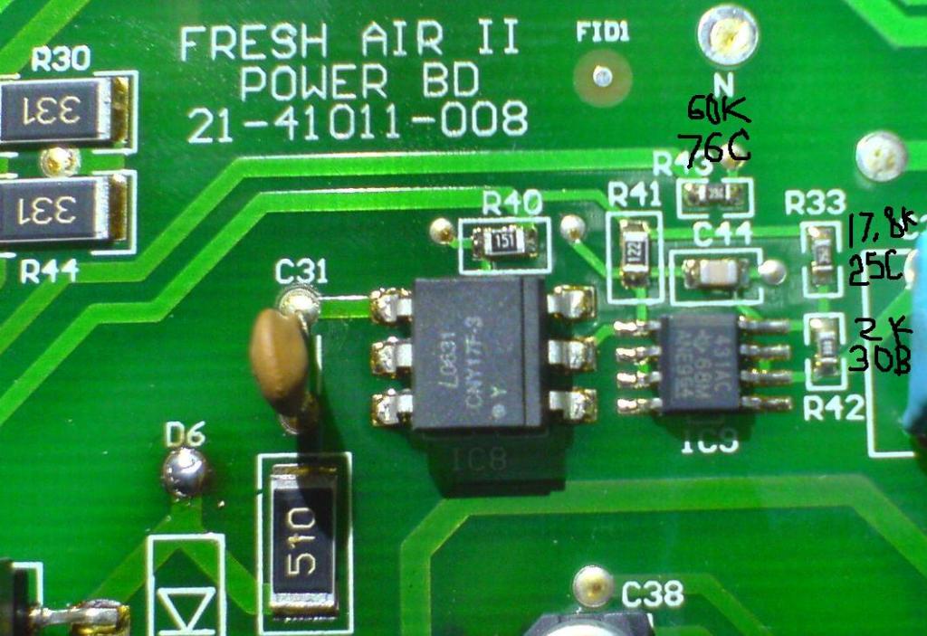

маркировку микросхем надо.
у меня повзрывались и теперь никак немогу разобраться и схем ненайду никак.
Archee
Сообщения: 75
Сообщение #2 От 06/11/2009 15:53 цитата
http://s47.radikal.ru/i117/0911/05/a0995f946fbe.jpg
http://i037.radikal.ru/0911/81/95cc2eeaf596.jpg
как уже понимаете, вторую микруху я никак ненайду, нужна либо схема, либо такойже аппарат.

Ну, с первой всё более или менее понятно:VIPer53SP
вторая, ...... , попробуй срисовать лапы, куда лезут...

вообще очень интересно получилось, погорели микрухи промаркированные ic7, ic8, ic9
срисую сеня завтра выложу
кстате микрухи рванули после отключения (и соответственно в момент последующего включения) света!!!

ic9
сфоткай поприличнее, там должны остаться какие-то царапины..

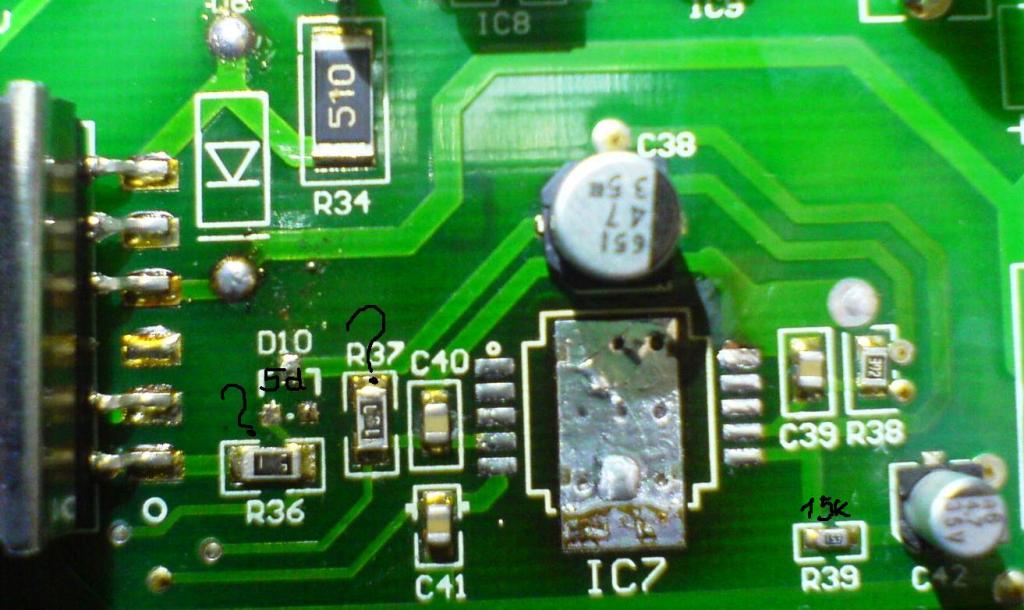

лечу точно такую же проблему. Взрыв был меньших масштабов, поэтому сохранилась маркировка: ic9: 431AC, ic8: CNY17F-3
вздулся С38, испарились R36, R37, R38. сейчас займусь проверкой остальных и завтра пойду покупать всё это дерьмо. Если будут какие нибудь соображения по поводу ремонта - поделитесь! Буду очень признателен.

Согласен, но причина точно не установлена. Аппарат стоял в баре, работал скорее всего круглосуточно, внутри было много пыли. Когда сгорел - никто не видел. Напряжение там частенько вырубается, у них даже свой аварийный генератор есть. Микрухи сгорели конечно, оптрон ic8 снизу разорвало, а ic9 - опрный стабилизатор - надо тоже менять. Вообще схема включения классическая для VIPer53, я всё ещё раз проверю и ещё вторичные цепи посмотрю, может коротнуло там, пыли то много было.

Попался такой аппарат.А какие номиналы R37 и R38?

R38-3k9 Om, R37 не могу разобрать вроде 10 Om. Учитывая что 4 нога у viper, это VDD и туда питание поступает с диода, то так и должно быть.

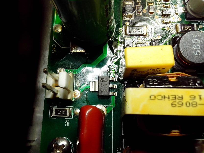

помогите определить что за элемент Q1, разорвало только его.
заранее благодарен!

Сообщение #14 От 26/12/2013 16:47 цитата
Что это за элемент не вникал. Вот фото

Сообщение #15 От 26/12/2013 17:29 цитата
спасибо, помогли, єто Z0107MN Симистор на 1А, 600В
может кому пригодится инфа.

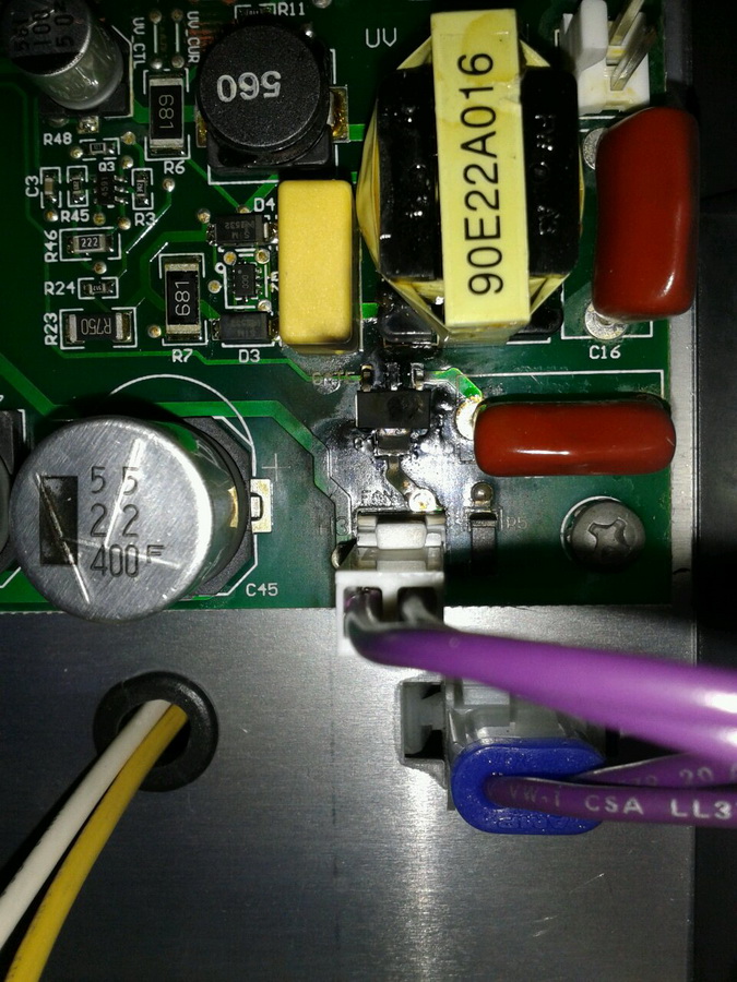

Нужны номиналы R36 (видно первую 5 потом не разобрать) и R37 (видно первую еденицу), ещё разорвало Viper53sp, сгорел мост, D6, D10, в обрыве резистор R5 470ом на выходе под вентилятор.

R36 5.1Ом точно, а вот R37 похоже 18ом.

много погорело (у оптрона низ вырвало),вокруг viper53 черное.Диодный мост по вх 220 пробит.
D10 по питанию viper звонился в две стороны,корпус как у транзистора.
R5,R36,R37 обрыв.
но есть диод супрессор D6 PKC136,стоит паралельно первичке трансформатора.пробой.Возможно,его первый пробой приводит к выгоранию всего.Думаю его заменить на цепь снаббера на супрессоре серии Р6КЕ200 с диодом,тут всё подробно
https://www.kirich.blog/stati/informaciya-dlya-nachinayuschih/340-kak-ustroen-blok-pitaniya-chast-4.html
или ставить PKC136, какой был?
