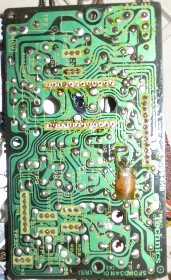

Всем доброго дня.
Микросхема по сути питатель и стабилизатор вращения привода виниловой вертушки Техникс.
Вертушка, расчитанная на 110 вольт, по незнанию была воткнтута в розетку 220 без переходного понижающего трансформатора.
Родной трансформатор в итоге сгорел, микруха по всей видимости тоже. После этого она попала ко мне.
Пытался найти микруху для замены, но в России её не нашел, а из-за бугра выписать нереально, слишком высока минимальная сумма заказа, да и присутствие в поисковиках не означает реального наличия.
А вертушку восстановить ох как хочется, несмотря на то, что пролежала в таком состоянии больше 10 лет.
Соответственно, есть мысль попытаться найти аналог, а для этого нужен родной даташит исходника, потому и пишу.
Даташит также пытался искать, безрезультатно.
Если нужна фотка микрухи, могу выложить. |

bug0r
Добрался, сфоткал, выкладываю.
Вертушка с прямым приводом.
Сгоревший транс найти не удалось, вторичкой он подключен к плате двумя проводами.
IMG_0027.jpg 249.64 КБ Скачано: 1598 раз(а)

bug0r, Насколько я понял из фото , микра не питается напрямую. Там присутствует параметрический стабилизатор. Транзисторик тот что рядом с микрой живой?
Трасформатор должен быть со вторичкой около 20-25в.
Подай напругу без микры и померяй что будет там где написано 18в.То есть там где должна быть 13-я нога микры.
Звякни микру между 13-й и 16-й ногой. Если нет короткого очень вероятно что микра целая.

bug0r
VikBel , спасибо за информацию, в стабилизаторе составной транзистор, вроде живой.
На мотор, действительно, идет плоский шлейф 12 проводников.
Буду подбирать транс (мои сомнения были в выходном напряжении транса, чтобы не сжечь то, что не успело).
С виниленжина скачал мануал в первую очередь, но там мало полезной информации, это банальная инструкция пользователя, схему тоже не смог там найти
По итогам отпишу.
ЗЫ: Между 13 и 16 звонится порядка 300-400 ом. |
