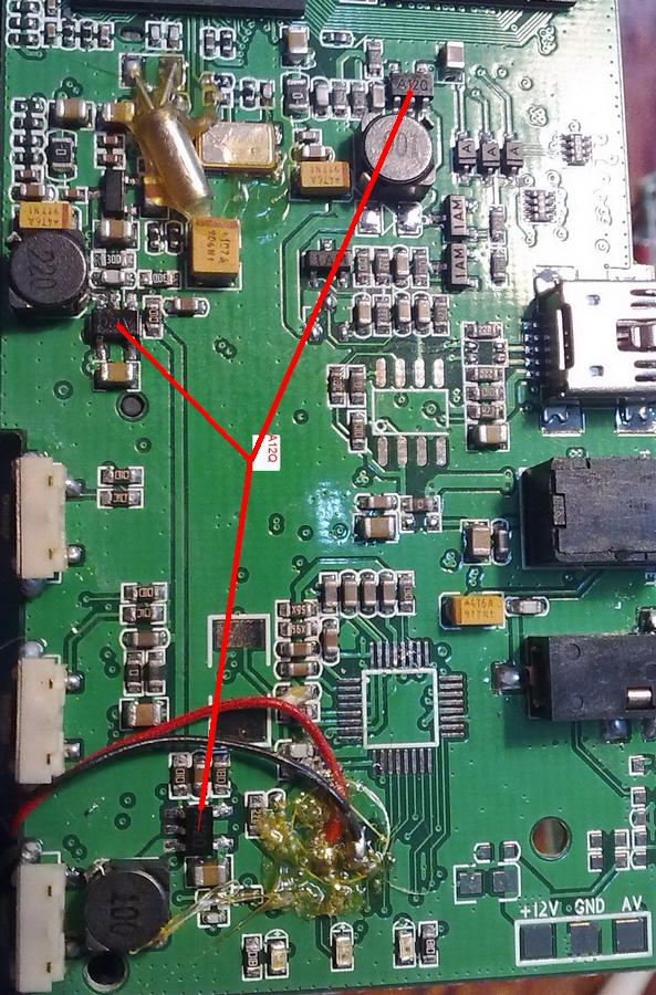

Помогите идентифицировать CMD компонент.
Установлен в видеорегистраторе Black Box, по питанию, корпус SMD-23 (5выводов) надпись A12Q.
На плате их 3шт. формируют различные напряжения.

Сообщение #2 От 28/12/2010 15:46 цитата
Fedor_Z писал:
Это ключевой транзистор с диодом Шоттки. Применяется в DC/DC преобразователях напряжений.
В видеокамерах и т.д. Как пример вот так. Транзистор может быть любой.

Сообщение #3 От 28/12/2010 16:42 цитата
Это то что удалось прозвонить.
В.В. 1и5 ножки не звонятся как диод.

Сообщение #4 От 28/12/2010 17:02 цитата
Fedor_Z, попробуй прозвонить как обратный транзистор. 1- база, 5-коллектор, 2-эмиттер.

Сообщение #5 От 28/12/2010 17:08 цитата
B.B. писал:
B.B., не звонится, 2и 5 как диод.

Сообщение #6 От 28/12/2010 17:28 цитата
Что-то не так. Попробуй подрисовать схемку. Там деталей немного.
Разберемся. Все стабилизаторы должны быть примерно одинаковы.
А в чем у тебя собственно проблема?.

Сообщение #7 От 28/12/2010 17:38 цитата
B.B., 1 из 3 стабилизаторов не работает.
99% неисправен ШИМ.

Сообщение #8 От 28/12/2010 17:43 цитата
Fedor_Z писал:
Рисуй схемку с него.

Сообщение #9 От 29/12/2010 11:14 цитата
Выкладываю схему, может что то пропущено.

Сообщение #10 От 29/12/2010 11:46 цитата
Fedor_Z, cколько вольт приходит на 4ю ногу и ожидаемое напряение с 3й ноги.
Если с выходным напряжением непонятки, то что на кондере написано?

Пока нашел конвертер с такой же распиновкой NCP1529.

B.B., на4 ногу 4v. с 3ноги примерно 3V ёмкость 476А.
ДОБАВЛЕНО 29/12/2010 13:03
TE писал:
очень похоже

Сообщение #13 От 29/12/2010 12:05 цитата
TE писал:
Этот точно подойдет. Вот и расчет выходного напряжения.

Сообщение #14 От 29/12/2010 12:29 цитата
Всем спасибо за помощь,буду заказывать NCP1529,о результате сообщу

Сообщение #15 От 21/01/2011 15:38 цитата
Fedor_Z писал:
Микросхему заменил на NCP1529,всё работает отлично.
