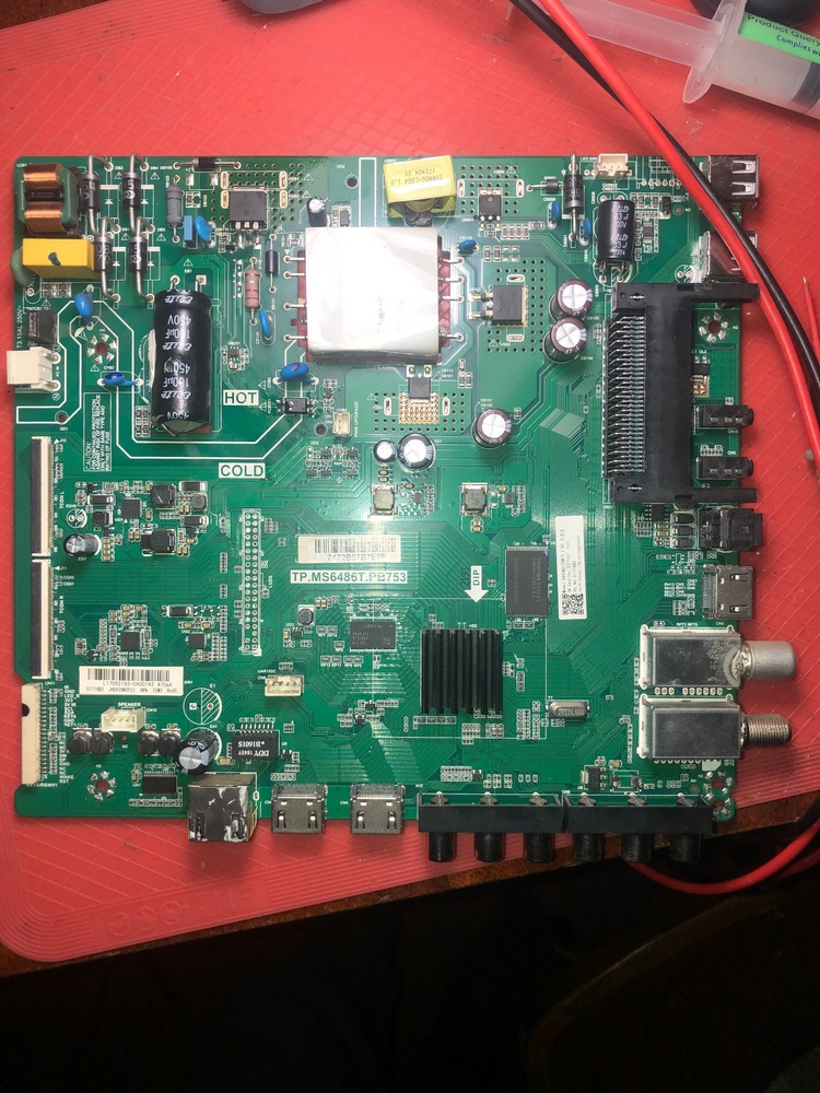

ТВ. Hisense 43N2170PW
шасси TP.MS6486T.PB753
телевизор после перенапруга, была вкл. сеть и включили генератор.))))

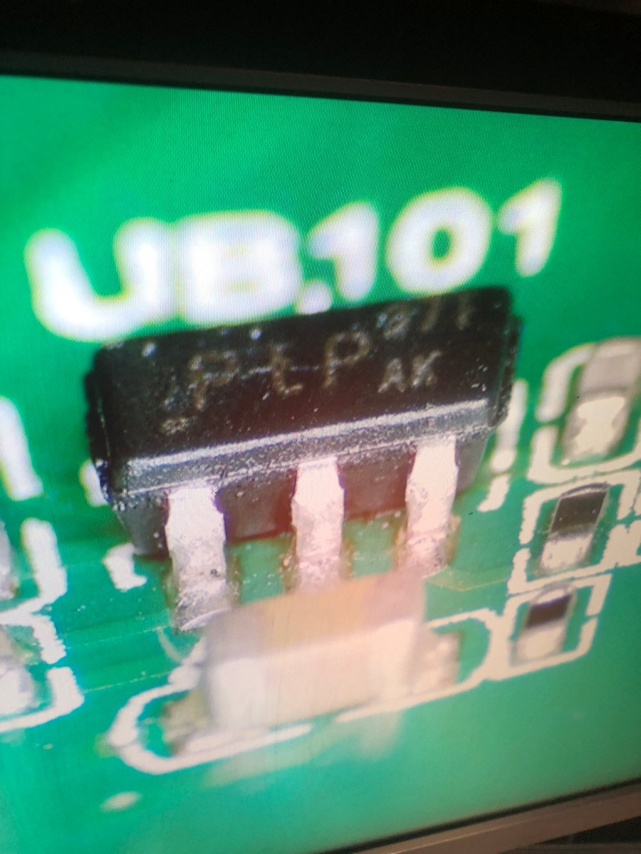

нет запуска, сам блок построен на мосфете и драйвере затвора (схему прелагаю)...
помогите опознать 6 ногую микросхему на плате и на схеме UB101
ДОБАВЛЕНО 08/12/2023 17:41
и ребята может кто уже ковырял после такого случая....есть ли смысл пытаться оживить или там жопа???
справо от сетевого конденсатора
в конденсаторе дырка выгорела
 Размер файла:  289.4 КБ

may
Сообщения: 2810
may
Сообщение #2 От 08/12/2023 19:34 цитата
LD7537
onoff
Сообщения: 1681
Сообщение #3 От 08/12/2023 19:43 цитата
ob2273

вот маркировка микросхемы
ДОБАВЛЕНО 08/12/2023 20:20
GoodRa писал:
спасибо, но посмотреть смогу завтра исчерпал лимит на скачивания
искал в инете ничего толкового не нашел...может не то искал

Сообщение #5 От 02/02/2024 23:50 цитата
Может это подойдет LD5537B1GL?
Хотя маркировка не та, но схема похожа.
