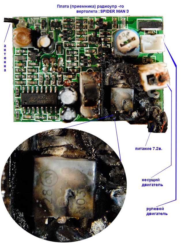

Доброго времени суток. После падения вертолета произошло замыкание по питанию приемной части. Вертолет радиоуправляемый - SPIDER MAN 3. Шасси - ZN5503J. Сгоревший мосфет: производитель скорее всего ON Semiconductor, верхняя строка - 728 ON; средняя строка - 740; нижняя - N03 ( третий, и четвертый символы не читаемы). Может кто сталкивался ? Всем откликнувшимся спасибо.
  plvertnet.jpg  83.73 КБ  Скачано: 1453 раз(а)

По фотографии определить невозможно, от маркировки осталось только N03, а под логотипом ON в кружочке ( http://www.onsemi.com ) виден только 0, а цифру перед нулем не могу определить. Вроде как 4, тогда полная маркировка будет NTD40N03. Думаю, этот транзистор вполне подойдет.

Сообщение #3 От 07/10/2011 16:23 цитата
Под логотипом ON 740

Очень похоже, http://search.datasheetcatalog.net/key/28N03 , может аналог..
ДОБАВЛЕНО 07/10/2011 17:45
http://radioelectronika.ru/?mod=datasheets&let=s&slab=SP , там он под 91 номером стоит.
ДОБАВЛЕНО 07/10/2011 17:49
зовут его SPD28N03

Сообщение #5 От 07/10/2011 17:39 цитата
Да всетаки склоняюсь к тому что это - NTD40N03. Я думал что вторая строчка это - 740, но при пристальном изучении думаю что вместо 7ки стоит - Т, а так как логотип ON Semiconductor я думаю что вы правы уважаемый ТЕ. Премного благодарен....

Сообщение #6 От 07/10/2011 17:55 цитата
да!
Y = Year
WW = Work Week
T40N03 = Device Code
G = Pb−Free Package

Сообщение #7 От 07/10/2011 18:06 цитата
Ну на том и порешим. Благодарю всех за внимание. Думаю можно закрывать тему..
