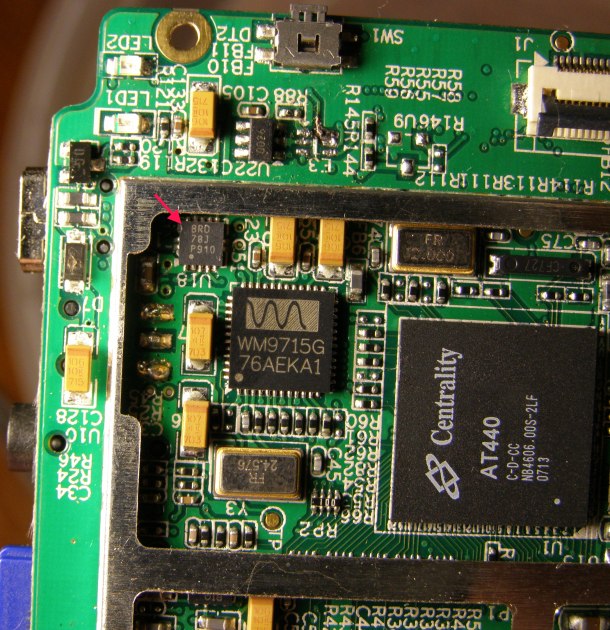

Помогите с названием еще одного компонента, на фото указан стрелкой, обозначение на плате U18 yf элементе написано
BRD
78J
P910
В инете не нашел.
  P2250257.JPG  148.05 КБ  Скачано: 1130 раз(а)
TE
Сообщения: 10199
Сообщение #3 От 25/02/2010 23:15 цитата
Думаю не ошибусь если скажу, что это TPS61026
