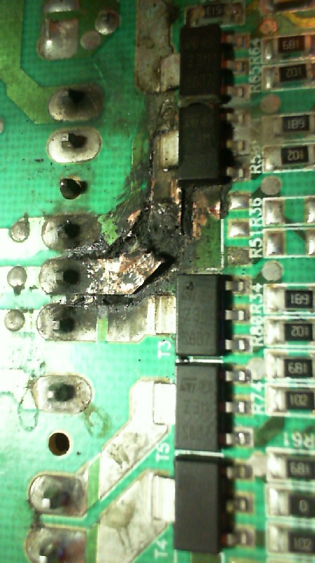

Доброго времени суток . Помогите пожалуста опознать транзистор . Никаких данных не нашёл . Это плата управления стиральной машиной ( плату принесли без названия машины ) , Прилагаю фотографии .
P.S. Причина -- эти потёки на плате , я думаю .
прислали название -- CRISTAL MH 665

Glyk07 писал:
Прилагаю фотографии
Где? Корпус, надписи?

Даёшь такие фотки - убирай иконки сразу. Корпус SOT-89? Я же спрашивал надписи, по фотке трудно понять. Z3? Тогда похоже 2SK1078

Z3M

Не думаю, что всё решено. Симистор это Z0103MUF.

TE писал:
100% прав - впоследствии я тоже разобрался. но как оказалось, что б/у плату найти проще чем рассыпуху для неё.
так что всё-таки решено . Большое спасибо
