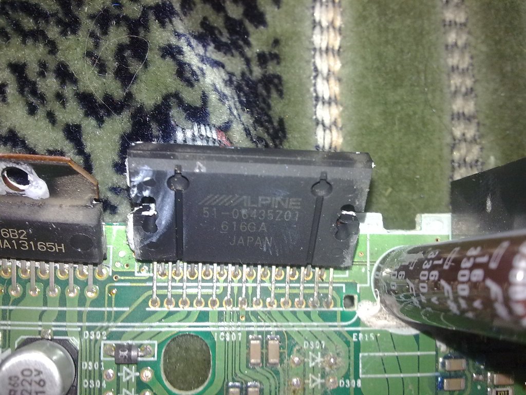

Доброго времени суток. Очень нужен аналог 51-06435z01 (усилитель Alpine). Поиск без результатов...

Вообще если только это написано на корпусе, то микросхема заказная, а значит аналогов не имеет.
1. в каком узле она стоит?
2. Фото тоже бы не помешало...
3. Логотип изготовителя имеется?

Микросхема стоит на выходе усилителя автомагнитолы....

DDS_ORG, делается под заказ - ищи TDAшку - на заборе то-же написано! подшучивать, дразнить не факт шо он там есть! подмигивание

Добрый день,сегодня попал Alpine CDE-9846E нет звука, выходная микруха на внешний вид целая,конечно маркировка привела меня в восторг я понял,что такую не найду и на удачу поставил TDA7388---звука нет!!! скачал мануал на аппарат и там есть опция включения звука PWR ON\OFF включил,и звук пошёл.Так что есть выход!!! браво!
