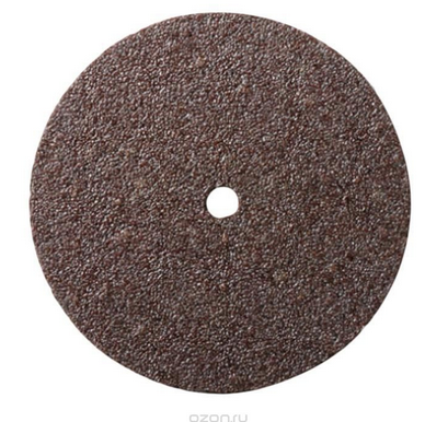

Есть фонарь Camelion 2931R2 ,прогнил сильно, почистил , а вот что такое XC35HZ не могу определить( транзистор, стаб. или еще что то ), что это такое подскажите .Фото прилагаю.

Никола-борода, Привет Николай! Есть только это https://www.aitendo.com/product/15765 щита на это не видел только купить можно у китаез

Никола-борода, А не проще поставить стаб на 3.3В типа 1117 в то92 корпусе подмигивание или приколхозить платку из параметрического стаба на транзике на 3В (светики там же на 3В будут) Это драйвер мигания светодиодов, корпус TO-92 посмотри какой там принцип работы этого драйвера ,если от акума на 12 В то подойдёт любой стаб на 3-4 В ,если же от сети тогда придётся из лампочки снимать

Почистил ноги , припаял выводы , заработало .

Никола-борода, А как припаял выв ,что под корень обломан? Корпу снемного снял натфилем или ножовкой ?или так провочкой зацепил

Сообщение #8 От 12/10/2020 22:49 цитата
Взял с дремеля абразивный диск и в ручную снял пластик с корпуса до залужения ножек , припаял выводы , поставил на место , и приклеил термоскотчем от вибраций. Натфиль или ножовка тут не прокатит, толстоваты будут .
