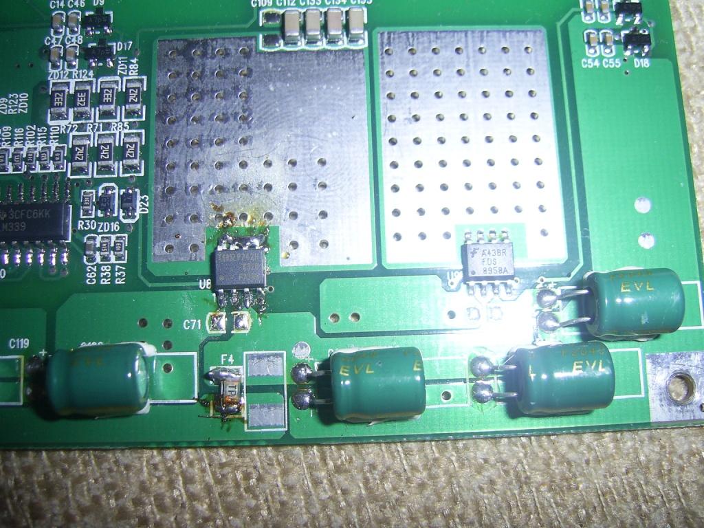

сгорели силовые ключи-микросхемы A43BR и P742H они в восьминогом корпусе , негде не могу найти их, может кто знает их аналог ? инвертор фирмы DARFON V1448.001 Rev. 2G1
ж/к телевизор 32 дюйма SONY (китаёза)

FDS8958A хорошо видно, а IRF73xx последние цифры не разобрать.
Понятно, это уже впаянный аналог IRF7389.
Для красивой пайки надо использовать более мощный паяльник или фен паяльной станции и флюс-гель.

Сообщение #3 От 13/12/2012 00:31 цитата
TE писал:
спасибо огромное, а то я прывык что маркировка в самом верху (начале) элемента обычно......
