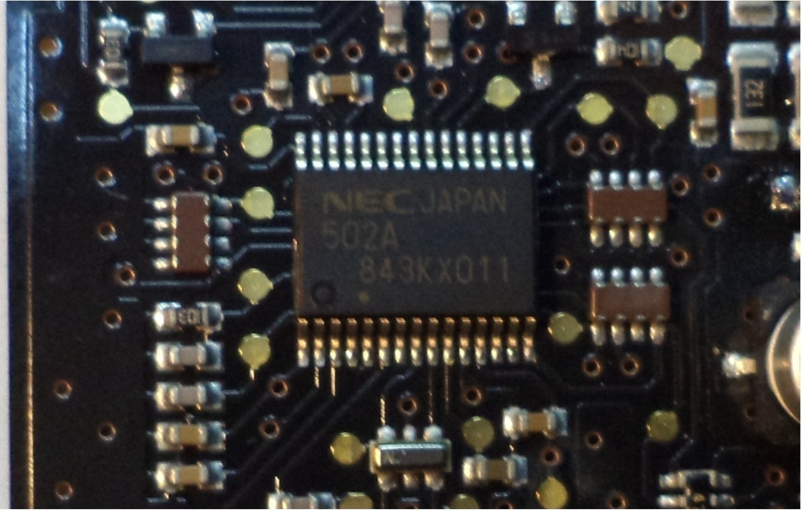

Помогите узнать номинал кондера на графиккарте. На нем самом обозначений нету, тока рядом маркировка С1. Сам я не силен в электронике, но заменить сам смогу - микроскоп и микропаяльник есть. Узнать бы номинал сгоревшего кондера.
http://images.bit-tech.net/content_images/2008/10/amd-ati-radeon-hd-4870-1gb/12.jpg
тут его с увеличением хорошо видать он стоит внизу в начале гребенки (выше нее коричневый) 11 контактов.
Викинуть жалко, дорогая. Буду благодарен за помощь!

Как я понял размер его 1206... Ставь любой керамический SMD ёмкостью от 1мк до 10 мк.
Сообщения: 17970
Сообщение #3 От 23/02/2013 17:38 цитата
да и без него должно запеть если больше ничего за собой не утянул,там их в параллель не один десяток стоит

Скорее всего утянул так как картинка пропала...что стоит впервую очередь проверить?

Если так, то умереть может что угодно... Тебе самому это не проверить будет...

короче могу выкинуть даже и пробывать кондер менять не надо?

Если честно, то я бы поковырял всё что касается питания на этой плате, ну а если бы ничего не добился, то выбросил бы её нах. подмигивание Ну а раз у тебя навыков в этом нет, то можешь сразу выбросить!
