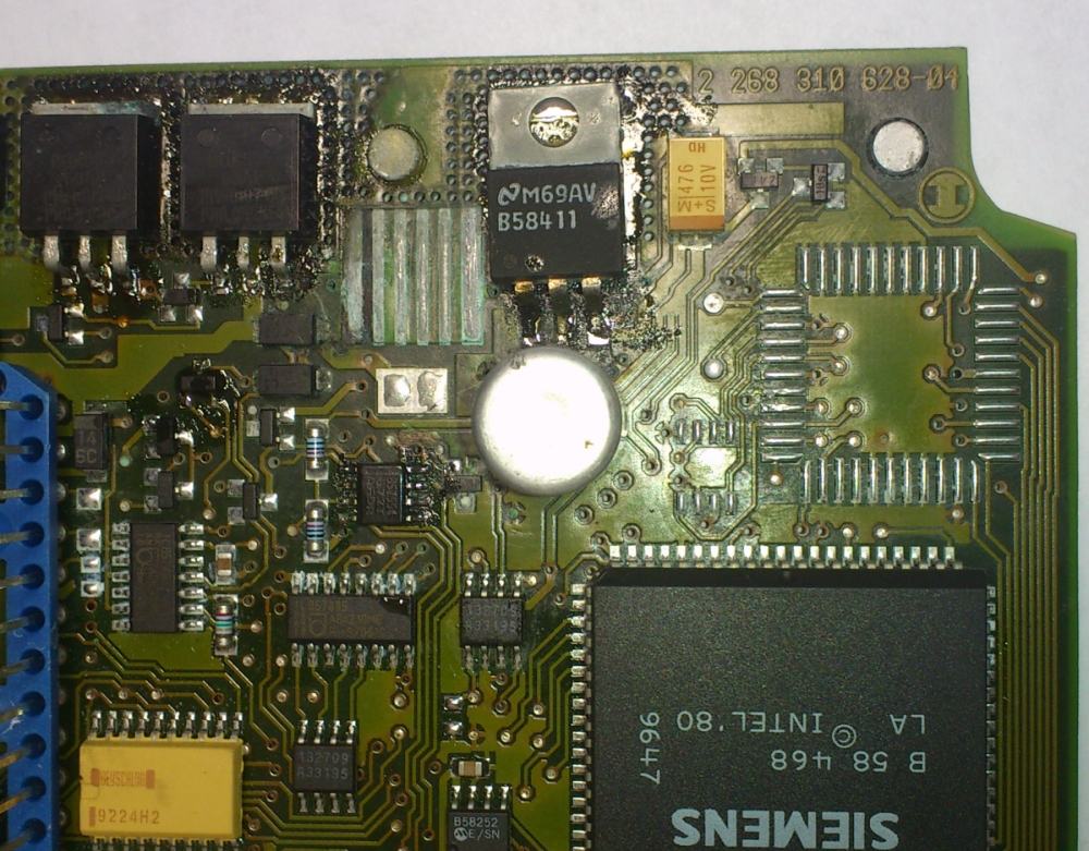

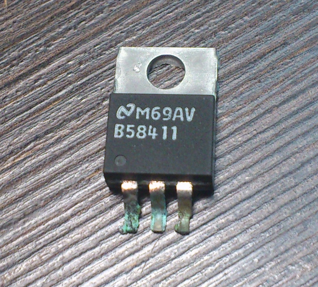

Прошу помощи опознать деталь, гугл и ti.com про него не знают:
ДОБАВЛЕНО 12/08/2013 17:09
средняя нога уходит на землю.

kirseb, в какой цепи стоит? Питание?

походит конечно на это: LM2569... Я знаю что такая микра есть, но я даташитов на неё не видел ниразу. недовольство, огорчение

atmicandr, получается это стабилизатор напряжения? на входе у него 12в, на выходе от 5в?

Yuritsh, очень вероятно что он труп. замерил напругу: левая нога 12в, средняя земля, правоя нога 0,72в... плата многослойная.

По электролитам, и по подключенным к этой шине микросхемам можно достаточно точно определить, какое там должно быть напряжение.

kirseb, Рядом катушки не видно? Что то он на импульсный стабилизатор похож. И вообще что это за аппарат?
kirseb
Сообщения: 45
Сообщение #9 От 14/08/2013 11:48 цитата
электролит на входе 100мкф 50в. блок - эбу акпп. был залит водой.

фото(два полевика живые):

Обычный линейный стабилизатор. Посмотрите даташиты от микросхем на предмет напряжения питания. Скорей всего 5 вольт. И Пятерка во втором ряду присутствует. Возможно обычная 7805.
Разглядел на большой микросхеме 486. Если это правда, то это процессор интеловский. Но они насколько помню были и 5 и 3.3 вольта.

и сам дурак, на проц не обратил внимания. проц B 58 468, он же 80C517. питается от 5в
