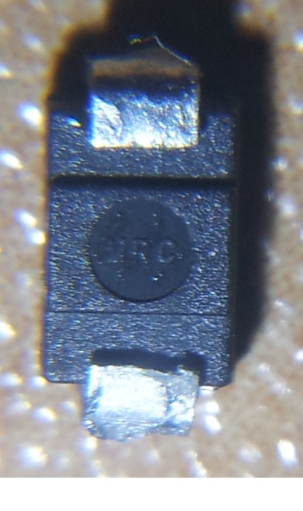

помогите опознать элемент, стоял в роже стиральной машины siemens iq800 i-dos, при прозвонке показывает коротыш в обе стороны.
  3.jpg  90.64 КБ  Скачано: 312 раз(а)
  2.jpg  90.34 КБ  Скачано: 288 раз(а)

Meduza, А чего там написано,или сам не разберешь?
SMAJ20CA-TR (DBR)code -по очертаниям букв. улыбка

Вот то что выложил это почти то что и глазом видишь, снимал на hd камеру через 20кратную линзу, качество нанесения опознавателя желает конечно лучшего буквы и цифры выполнены точками при чем не совсем читабельно, при рассмотрении под разными углами мне кажется: 1строка марка производителя с их логотипом вторая строка DBQ или DBR и третья z045 или zo45 могу смотать место где он стоял в схеме

Сообщение #4 От 20/02/2014 21:43 цитата
Скачай даташит на марку изделия которую я тебе дал ,и посмотри про свою "DBQ"

Сообщение #5 От 21/02/2014 06:13 цитата
Оо спасибо большое нашел вроде его.
