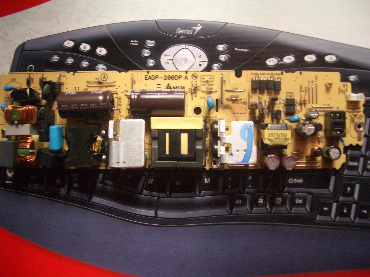

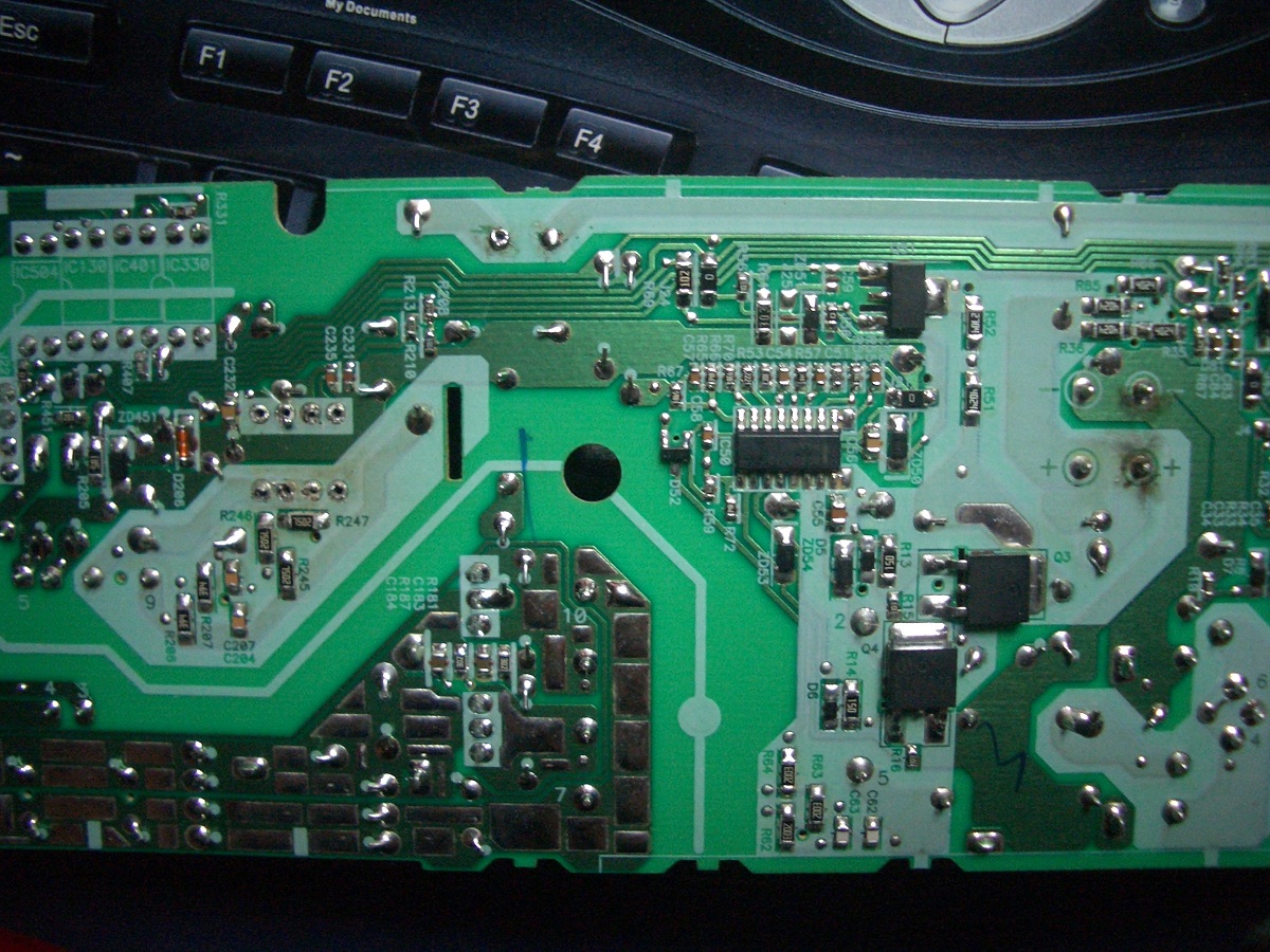

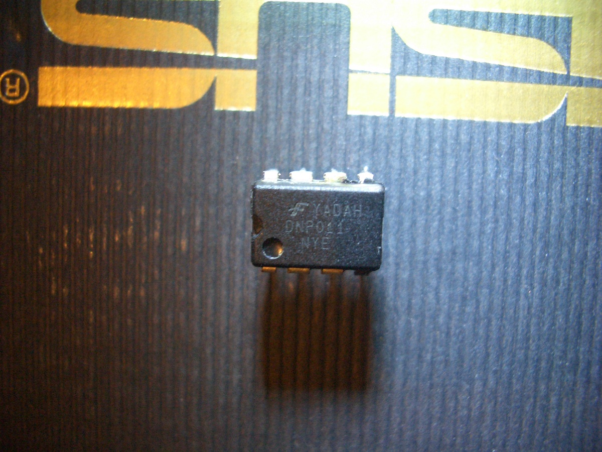

Микросхема стоит в блоке питания игровой приставки SONY PS3.
Верхняя строчка/название производителя микросхемы -YADAH-
Средняя строчка -DNP011-
Нижняя на всякий случай -NYE-

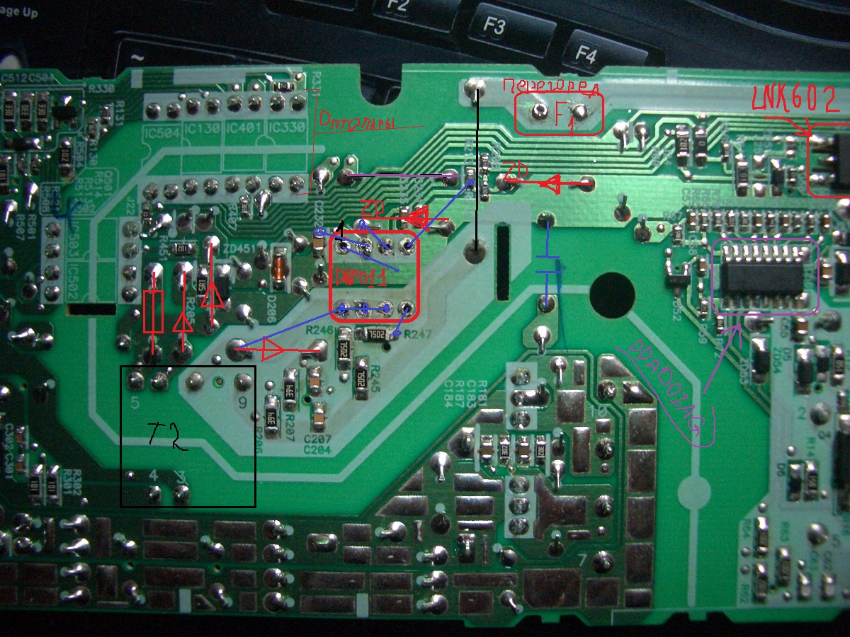

Логотип вроде как Fairchild. Похоже перемаркировали под заказ. Сделай снимки платы БП или лучше сам разрисуй схему.

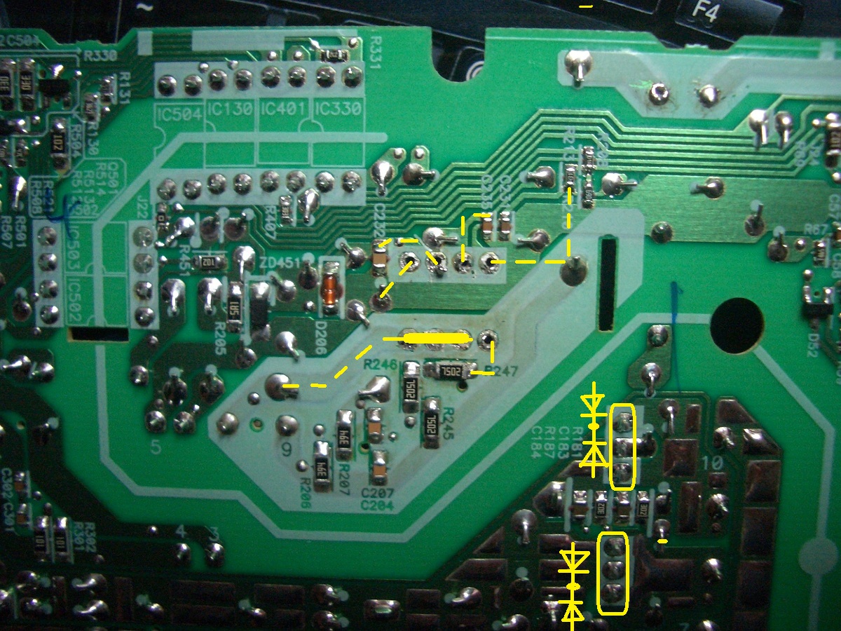

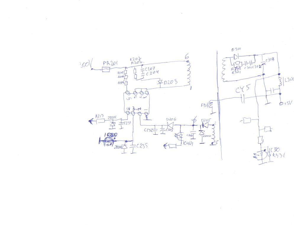

1, 2, 5, 6, 7, 8 ножки полностью совпадают с распиновкой микросхем FSFM260N, FSFM261N, FSFM300N. Почти уверен, что и 3-я совпадает, но цепь до оптопары проследить не могу (4-ю тоже не могу проследить) Стабилитрон на 3 ножке я почти уверен, что он на 5,1В.
Ingh
Сообщения: 1403
Ingh
Сообщение #5 От 17/03/2012 15:27 цитата
И с четвёртой ногой и со стабилитроном Вы абсолютно правы. Огромное спасибо за помощь. Третья нога исключительно на оптопате, а четвёртая на резисторе R-210

Vitas-iv
Сообщения: 84
Сообщение #8 От 16/08/2013 14:40 цитата
Добавлю....может пригодится кому))) Сам натр...ся)))
  схема.jpg  37.67 КБ  Скачано: 1000 раз(а)

Подниму тему, в БП eadp-200dp нет дежурки, замена сетевых конденсаторов, которые пошли на взрыв ситуацию не изменили,
DNP011 не запускается и все остальное естественно молчит (не формируется AC_DET, не работает PFC)
полного аналога не оказалось под рукой, клиент проездом, на всё про всё - пол часа.
Самая простая переделка я считаю на TNY266-268, цена вопроса 1-2$.
Выпаиваем DNP011, выбрасываем ZD202 из цепи оптопары IC330.
Навесом на TNY266 паяем конденсатор и впаиваем в плату всего 3 контакта.
Появляется +5VSB, AC_DET и все работает.
