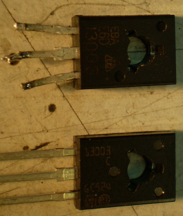

Привет всем.
Полттора года назад комунальники меняли економичние лампочки в уличном освещении я купил 40 лампочек половина оказалась рабочей. счас начали уже гореть.
Продолбался с одной лампочкой пол дня, пока не разобрал рабочую лампочку.
транзистори 13003 новие звонятся как простие транзистори и они неработают в етих лампочках.
родние звонятся как составние и ети работают.
может счас продают 13003 простие под маркой составних???????????
13003 простой или составной.
Новий простой в лампочке неработает.
старий звонится как составной в лампочке работает.

http://www.datasheetcatalog.org/datasheet/kec/MJE13003.pdf

a gosha,
Когда это они составные были ? шок Скорее всего качество стало не гут или ты чего-то учитываешь при ремонте. Темку надо было столбить в даиашитах или спрашивать в "А и Я"

viktor_ramb,
Пять раз перепроверил.

a gosha 13003 бывают с диодом К-Э, может ты это имеешь в виду? Если не это, то результаты замеров в цифрах давай, может это новый вид 13003 - западноукраинский мутант!

Попробуйте вызвонить и сравнить с цифровым MJE13003.

viktor_ramb, Похоже что те которые с диодами ,это перебитые ,другие транзисторы.
http://www.datasheetarchive.com/MJE13003D-datasheet.html#

viktor_ramb, Понятно,с буквой D диод стоит.
Вот фирма(из последнего даташита) ,где и другие буквы описаны(вбейте в поиск на сайте марку транзистора MJE13003 и он выведет)-
http://www.unisonic.com.tw/

Сообщение #13 От 05/11/2011 23:33 цитата
a gosha, помотри этот? (аналог КТ8170А1) первый,что на фото у тебя 3DD13003E6D по логотипу фирмы wuxi china resources huajing microelectronics co. ltd а у них есть вот такие выбирай какой твой?
  13003.rar  571.11 КБ  Скачано: 7112 раз(а)
Я вычитал что транзисторы 13003 с разными буквами.....
Вот вы сейчас высчитывать,какой это транзистор, припаритесь. смех -
http://www.crhj.com.cn/en/products.asp?ClassId=96&Search=1&ClassId1=12

pabel, ты,что слепой? (но в принципе такой как у тебя только корпус другой,и не J7D а E6D-чуть по слабей будет,чем твой, я дал автору его родной,что на первой фотки) там корпус ТО-126 я-же писал
eduard2 писал:
а вот шит на него
  3DD1300E6D.rar  183.43 КБ  Скачано: 3370 раз(а)
