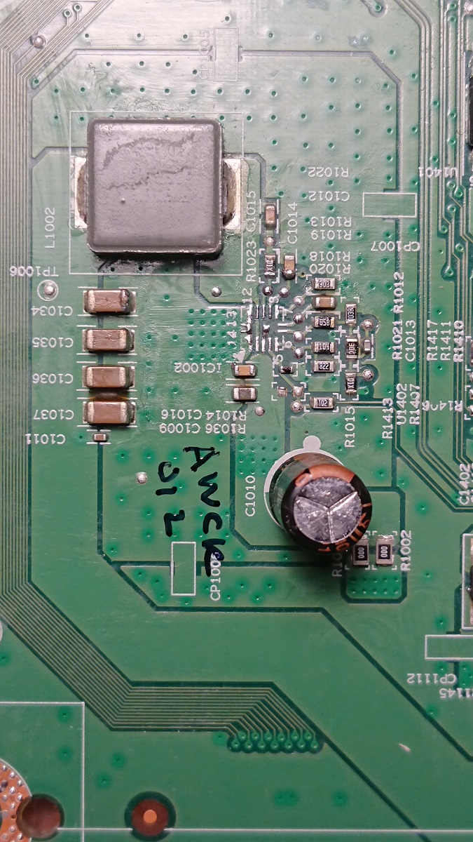

На микре так написано D9472EFV. Единственное, что нашёл по ней это ценник на алиэкспресс и полное название BD9472EFV SSOP ROHM. Но нигде нет даташита, чтобы аналог подобрать хоть.

Стоит в этом чуде 22" , 22LN450U-ZA лыжы , по схеме DT1641 стоит. Но я то умею читать, что на микрушке написано, совсем другое чудо. И там, где у меня спаренные ножки, то по схеме это две ноги с разными функциями. Вот и ломаю голову с этой
D9472 - 24 ноги
D9470 - 28 ног
https://www.aliexpress.com/item-img/BD9472EFV-D9472EFV-SOP/32770921731.html

такой же телевизор с проблемой нет подсветки. вскрыл глянул светодиоды прозвонил. целые. про запуске гул дроселя на подсветке и вкл без подсветки.

Микрушки абсолютно разные по включению и по питанию и по количеству пин и по самой распиновке. Полное расходство со схемой.
Фотку дать поглядеть, чтобы гордыня спала? Вот она: http://my-files.ru/ulsap6

Alex1702, походу чудит MP1472GJ стоит на мамке возле разъёма питания в корпусе SOT23-8. На неё кодировка IACAD. Она и включение\выключение и DC-DC. Посмотри шит на неё или в схеме глянь. Тупо в обвяке прощупай её. Щупом от мультиметра к резюку или кондёру на первую или вторую ногу ткни и подсветка появляется вместе с высокочастотным звуком, что аж зубы щемит или нормально без звука, зависит, как он глючит: Она просаживает и BD9472 тупит. Но и D9472 у меня тоже подгорела. Обуглился шлейф в разъёме на платке 6-пин, левое плечо. Насиловалась микра долго из-за плохого контакта и теперь трудно выяснить каким боком MP1472GJ подгорела.

дело в разъеме, который расположен на матрице, в него втыкается шлейф идущий на светодиоды..выпаял разъем и припаял шлейф на прямую к плате .вот и разгадка.

чуть было не кинулся менять эту шимку bd9274efv.Нашел на линейке 3 светодиода с подозрительно низким проходным сопротивлением (проверял не мультиметром а знаменитой 4315 с 3.7 вольтами питания.).заменил работает как часы.

да есть у них такая кака уже 2 апарата LG 22LN450U с такой фигней было, подгорание шлейфа на подсветку, крайний левый пин , наверное типовуха ,

дефект аналогичный "Alex1702", решение такое-же , разъём удалил, припаял напрямую.
