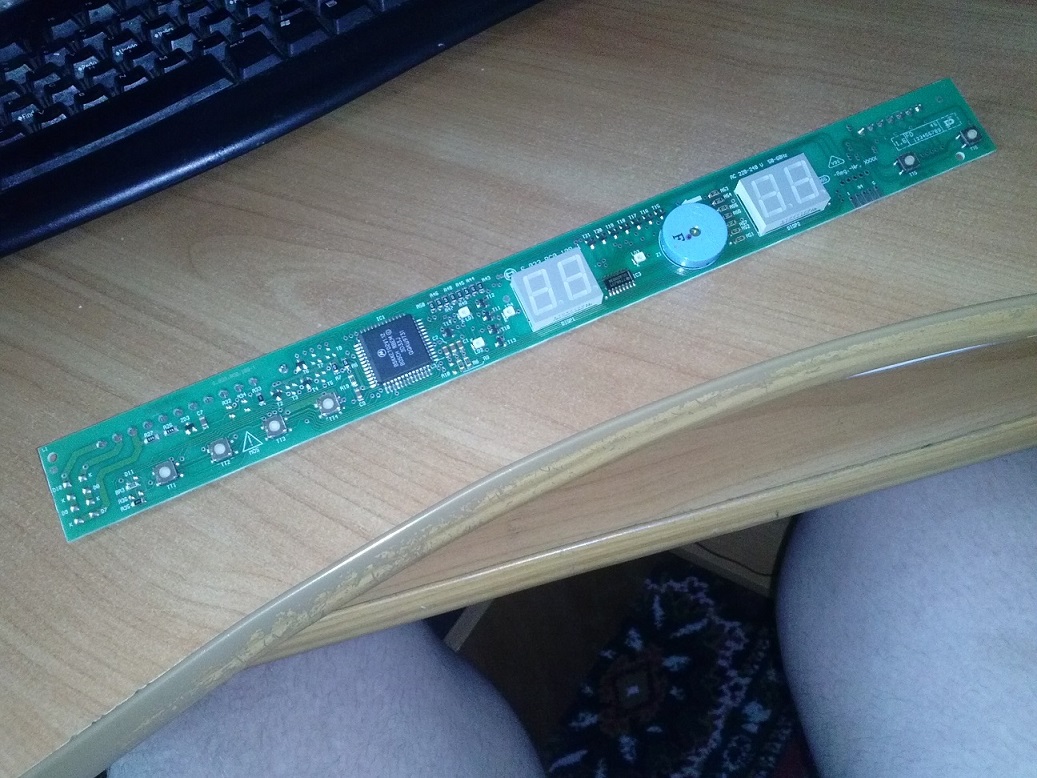

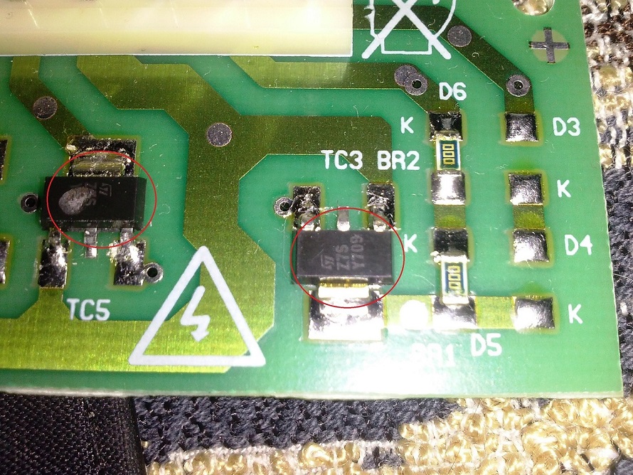

Подскажите пожалуйста чем можно заменить Z7S Y709 с платы от холодильника BOSCH, название платы 6.033.BC0.109-1, фото самой платы и проблемного места прилагаются.

dimarikkkkk, начнем с того, что это симистор, а не транзистор. А зовут его Z0107
ДОБАВЛЕНО 06/03/2014 13:43
Не по теме раздела, но добавлю, что сам по себе он дохнет редко, надо проверить еще и то, чем он управляет.
