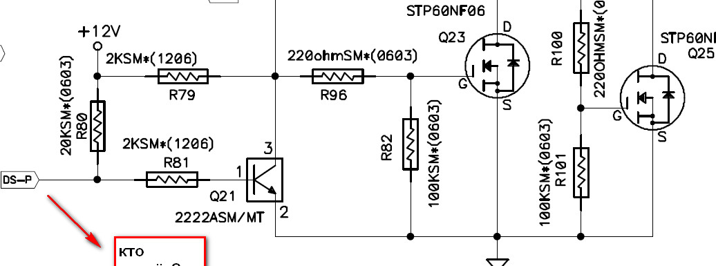

Задающий генератор работы от батареи питания на чём построен ?Есть схема, но не открыть , в формате походу World, а он вроде не активирован(чужой бук), на пробной версии 2010 , не открывает документ..Если есть в PDF ,скинте.Транзисторы стоят CEP50N06.

Алексей.Л, Там нет информации, файл этот я качал сразу.Вот тут может есть , откройте кто нибудь..По идее, там висит таймер 555 серии и по ходу контроллер ком порта и миком на main, а где генер то ?

Алексей.Л, Ты сейчас о чём просигнализировал.?Вроде я просил помощи открыть архив, приложенный к сообщению и посмотреть(возможно сделать фото генератора) ...Adobe Acrobat работает и PDF открывает исправно.World не открывает , а палево ставить прав у меня нет.

Доковые файлы нормально открываются 2007-м. Нет в УПСах отдельного генератора, сигналы формируются микроконтроллером. В данном случае 18 и 19 выводы.
Кстати, есть схема этого источника в PDF.

TE, Никогда бы не подумал что дрэйн с микроконтроллера идёт, по этому и не смотрел в ту сторону.Честно сказать, это второй блок и засада.Заказчик девушка, у которой я взял деньги(то есть, мне их принесли), позвонил, описал проблему и предложил забрать деньги, говорит ни фига, сначала попробуй сделать, если не получится то не вопрос.Как бы получается, было отключение света и девайс помер.Вскрытие показало, что C18,C10,C32,C18 трупы, как по ЭСР, так и по ёмкости.Батарея в соплях, заменил, заряд 13,7 вольта на банке есть.При подсоединении от сети, на лампу, реле отрабатывает на 1секунду(ry04 и отключается) и писк, типа батарея разряжена..Что микому не нравится?

Сделал, путём сравнения напряжений на ногах микома.(аппарат лежал в запчастях, только марка Comfo 600}.
10й вывод O/P-V(контроль заряда батареи ?, хотя и V-BAT контроль есть на другом выводе, наверное контроль по напряжению, 18вольт , через делитель) был просажен до 0,83 вольт, в исправном 1,8 вольт, R23 - 15Kom то-ли оборвался, то ли ушёл в мегаомы. Ну и потрепал же он мне нервы....
