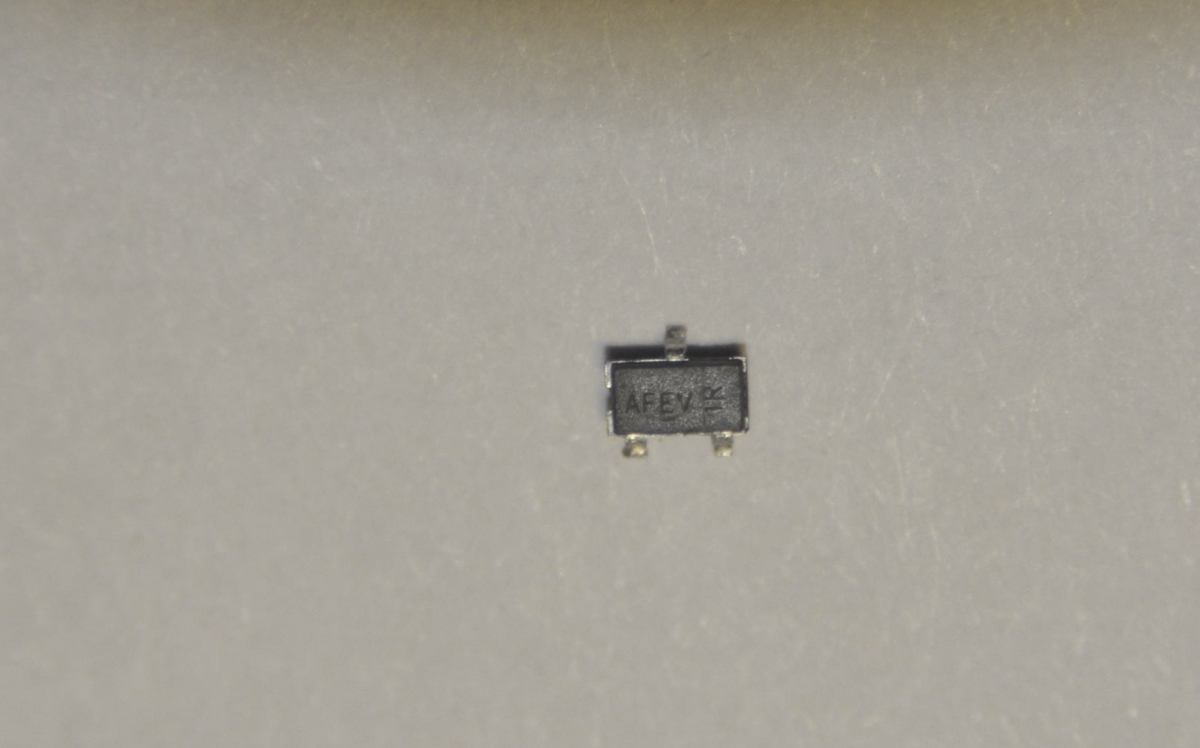

Приветствую.
Стоит в цепи питания, читалка Ritmix RBK-330
По маркировке похоже на MAX6138AEXR25-T, но смущает буква V в конце - по даташиту такой нет.

AO3415-как вариант.

servnt, AEF SC-70 MAX6328XR30 Maxim
AEF SOT-323 MAX6328XR30 Maxim
дико извиняюсь я взял не тот код -бывает заработался : смущен хммм... ты всё правильно выбрал ( это инфа из САХАРЫ )
AFE SC-70 MAX6138AEXR25 Maxim
AFE SC-70 MAX6138AEXR25-T Maxim Shunt, 2,5V, 0.1%

Сообщение #4 От 14/05/2014 11:54 цитата
AO3415-как вариант.
servnt, вариант от pabel, похоже твой - http://aosmd.com/pdfs/datasheet/AO3415.pdf
http://www.aosmd.com/pdfs/marking/AO3415.pdf

Сообщение #5 От 14/05/2014 12:35 цитата
а может банально http://www.s-manuals.com/pdf/datasheet/b/c/bc848b%2C_bc848w_nxp.pdf
это если 1k

Сообщение #6 От 14/05/2014 17:41 цитата
Там, кажется, 1R написано.

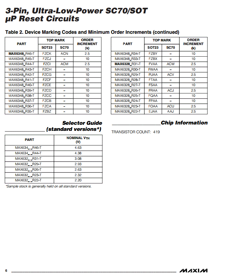

Сообщение #7 От 14/05/2014 18:39 цитата
MAX6328XR30 не так маркируется, по даташиту:
  6328.gif  56.97 КБ  Скачано: 433 раз(а)

Сообщение #8 От 14/05/2014 18:39 цитата
servnt
да скорей всего это год выпуска, или или вот это ,Part Number: Nominal Output Voltage (V) хотя х.з? ЗЫ-профиль лучше бы свой заполнил - а так ты Бомж бяка
AEF SOT-323 MAX6328XR30 Maxim reset
eduard2, у Автора на фото, если не ошибаюсь - AFEV 1R

Сообщение #14 От 15/05/2014 20:11 цитата
АЕ (AEF) тю блин лал я маху тут ?: я перепутал литеры и дал ТС не ту инфу упс! надо было АF (AFE) вот по их искать инфу roger классно! браво!

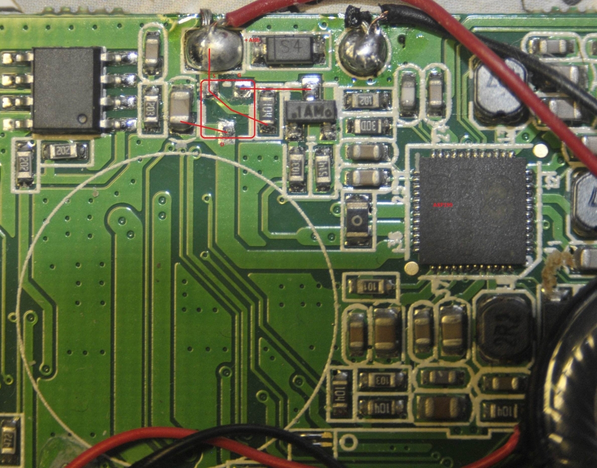

Сообщение #18 От 16/05/2014 17:41 цитата
Пардон, я в командировку уезжал. Чего сразу ругаться-то? недовольство, огорчение
В самом начале, в первом сообщении написал - "Стоит, похоже, в цепи питания, читалка Ritmix "
Вот фото участка платы, где он стоит (место помечено красным).
По видимому, действительно ключ.

Сообщение #20 От 16/05/2014 19:20 цитата
Один вывод на плюсе, второй на минусе.И каким боком Вы сюда ключ впаять хотите, и для каких целей?
Разрисовывайте соединения, смотрите куда третий выход идёт.
