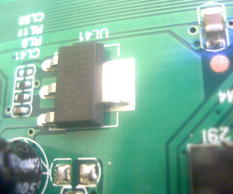

Стоит на майне T.MS18VG.62 11505(V185B1-PE1)телевизора HELIX/ Вроде дохлый, выдаёт 2.66 v за место 2.5v.В наличии таких нет, на 3.3-1.8 только остались.Вот нашёл на плате видеокартыL1117LD,то же регулируемый, подойдёт ли он для замены полностью ?Я бы конечно собрал бы на коленке для проверки , да резисторы в цепи регулировки больно уж мелкие, отпаяю - потеряю 99.9%.

gnom69, даташиты на эти LDO, доступны в Сети, скачай и сравни.
- а какая хрен разница - ну если сомневаешься давая фото ентой L 1117LD бяка ЗЫ-ну вбей в гугл 1117 (или картинки посмотри - какие они бывают?)

eduard2, Сейчас фото дам.

Вот тебе про твою - L1117 инфа

ну мож и другим кому-то твоя инфа пригодится ? - ставь свою микробу и не парься ( ну китаёза и твоя и LD- Тайвань улыбка ) -ЗЫ- но предварительно прежде чем её ставить ,я бы проверил её на доноре ( они бывают на разные напруги от 1.8-5V) -подай на вх. 5V- и если на вых. будет 1.8V -значит подойдёт-- если всё ок тогда в аппарат её и пихай ( ну это если ты не уверен ,что она рабочая) - так чо тему закрываем бяка смотри даташит на свою L1117xG. и сравнивай с LD1117AG

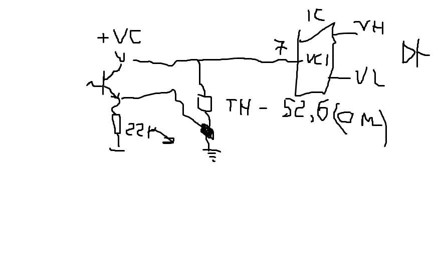

Поставил я в эту цепь(отпаял резисторы), фиксированный стабилизатор.Образовалось 2.52 вольта.Сопротивления я зафиксировал на схеме, попробую вторую подставить потом ADJ для испытания и посмотреть U вых...Теперь катавасия.В кирпич более не вываливается, за то переодически звука нет.Где же MUTE на этой платке, Ведь САУНД процессора тут нет , память ведь не может так себя вести, каналы то запоминает.Правда я дурака свалял, надо было хоть с другого источника проверить, с флешки на пример...

Всё таки тогда, была память - аппарат сразу забалаболил. http://radikal.ru/fp/b075fbb9b9b44c5cacf3c74f61dfa5c7
Звук ввиду имел.
