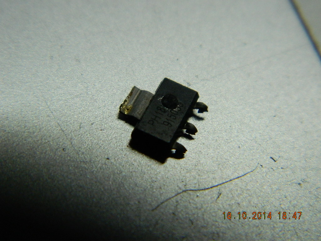

Всем доброго времени суток. Есть проблема.В панели приборов авто МЛ320 сгорел транзистор, отвечающий за подсветку приборной панели.
транзистор в корпусе SOT 223. Его маркировка PH18 915055.
Нигде в базах такой нет даже близко. Помогите кто чем может. Всем за ранее спасибо.

иго1рь, фото, с читаемой маркировкой, please!
Есть подозрение, что это N-channel TrenchMOS logic level FET - BUK98150-55 от NXP - http://www.datasheetarchive.com/dl/Datasheets-UD5/DSAUD0080126.pdf

Вот фото.

Eго маркировка РН-это производитель -PHILIPS =NXP _18-это хрен знает что -скорей всего дата выпуска _91150- marking code (смотри даташит на энтот транзик смех ) ЗЫ-у чо гугл не работает бяка transistor 915055

Всем спасибо. Правила читал. Модератору пардон. Ответ roges (a) устраивает. Но ради уважения он просил фото. Буду искать оригинал. Но судя по поисковику "не очень".
