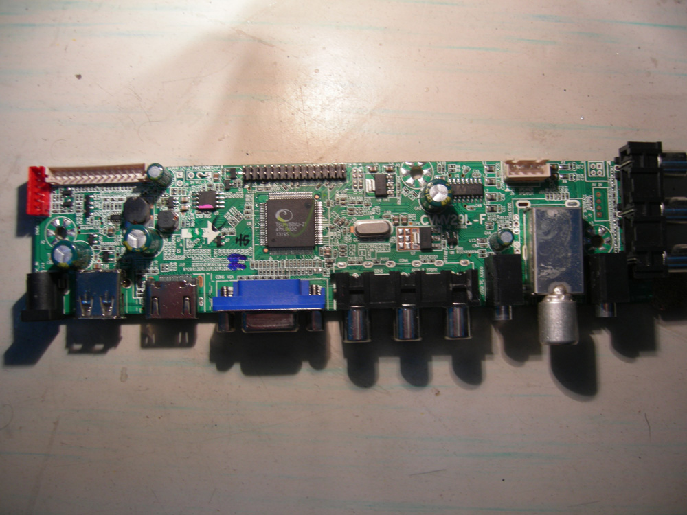

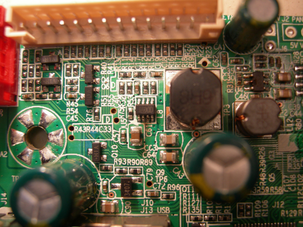

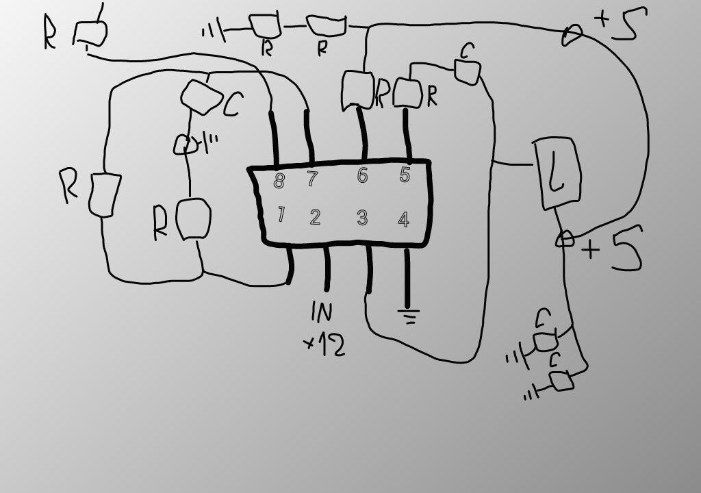

Телевизор mystery mtv 1628lw индикатор дежурки горит а включатся не хочет вскрыл на плате обноружил подгоревшие компоненты U4 и U5 на них написано BN3GF и 1AD0D фото прилагается

Поправка U5 IADQD

Сообщение #4 От 01/12/2014 00:03 цитата

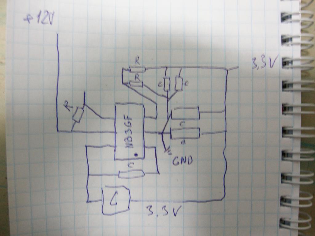

Как то так.
Подскажите пожалуйста какой подайдет DC/DC преобразователи к этой схеме

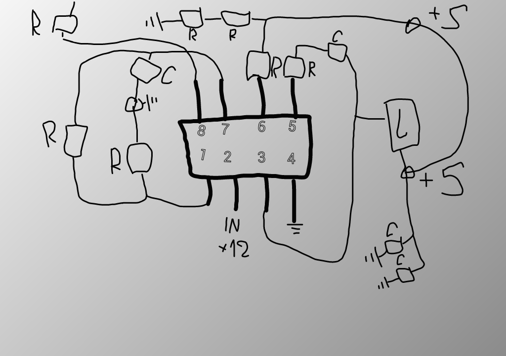

Подбор преобразователя
Какой преобразователь dc/dc so-8 подойдёт к этому рисунку вход 12В 2А выход должен 5 В ампер незнаю

sheva0000
Сообщения: 1296
sheva0000
Сообщение #8 От 04/12/2014 13:54 цитата
художник улыбка)
кренку поставь
Сообщения: 17970
Сообщение #9 От 04/12/2014 14:31 цитата
dc/dc so-8
вбиваете кусок своей фразы в поисковик и подбираете по даташитам и из того что можно найти в вашем регионе
ДОБАВЛЕНО 04/12/2014 14:33
Енку ставить нежелательно много тепла выделять будет при токе в 2 ампера

Сообщение #10 От 04/12/2014 15:01 цитата
n max писал:
dc/dc so-8
Ему надо на блюдечке.
Сообщения: 17970
Сообщение #11 От 04/12/2014 16:19 цитата
И чё это даст ну опознается там какой нибудь китайский шим-потом где его достать?
При знании дела можно любой доступный прикошачить.
На место шестилапого можно шим подсветки от мобилы поставить с изменением схемы

psergh
Сообщения: 33
Сообщение #13 От 04/12/2014 18:18 цитата
Может подскажете где ещё можно посмотреть
psergh
Сообщения: 33
Сообщение #14 От 04/12/2014 19:56 цитата
Вот набросал по второму преобразователю
  rps20141204_200952.jpg  59.77 КБ  Скачано: 588 раз(а)
psergh
Сообщения: 33
Сообщение #15 От 04/12/2014 23:59 цитата
Посоветуйте какой лучше из этих подойдет LM2734, LMR14206, LMR12010, LT1616, LTC1779
