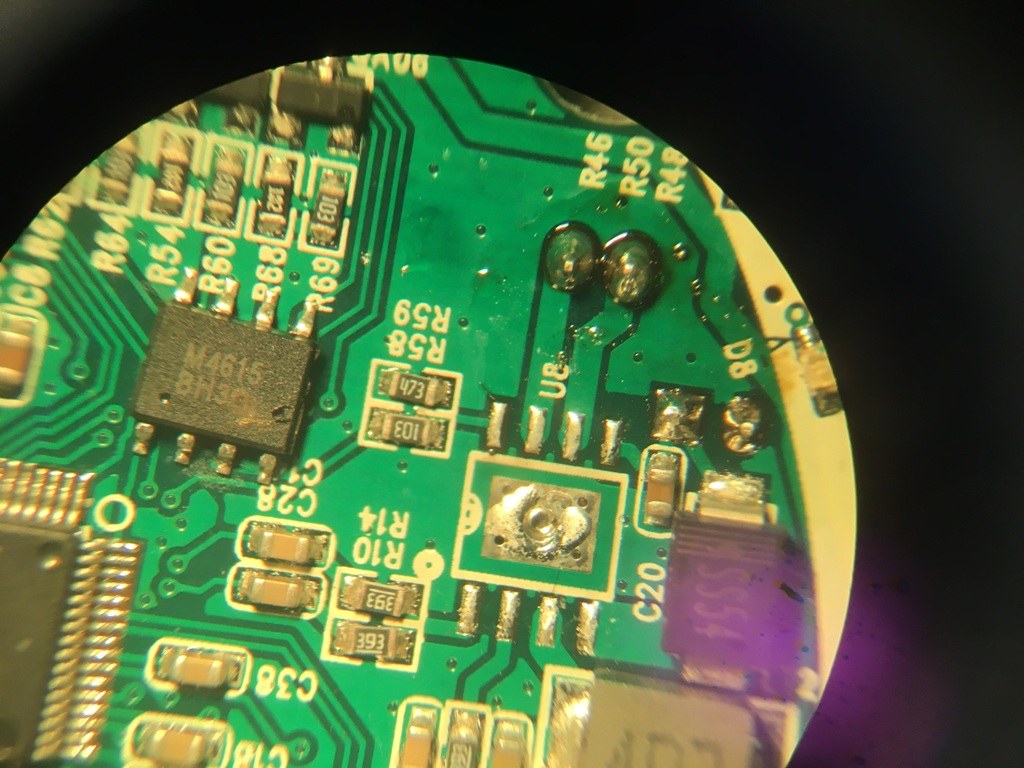

День добрый!
Колонка Elari нет звука.
Помогите опознать элемент.
Два верхних средних вывода идут на динамик.

Микросхему опознать?Так написано же на ней М4615?!Обычный УНЧ маломощный,как в колонках комповских стоят типа 8002.
ДОБАВЛЕНО 22/09/2021 15:41
Распиновка только другая,раз два средних вывода идут на динамик.У Ad8002 два верхних средних вывода идут на питание(6нога на плюс,седьмая-минус).
ДОБАВЛЕНО 22/09/2021 15:53
Это отчего плата?от китайского плеера? недовольство, огорчение
ДОБАВЛЕНО 22/09/2021 15:57
Странная распиновка..5 н.-плюс,6н и 7н-выход на динамики,7-земля..Правильно я понял?

Сообщение #3 От 22/09/2021 13:59 цитата
Плата от колонки портативной.
По названию я ни чего не нашёл.
ДОБАВЛЕНО 22/09/2021 14:03
4 плюс 6 минус 6 и 7 выход на динамик

Сообщение #4 От 22/09/2021 14:08 цитата
Минус один и на питании самой мх и на выходе?А входы какие ноги?

Сообщение #5 От 22/09/2021 14:25 цитата
Честно сказать я новичок в этом деле.
Как я думаю входы это 1 и 2.
3 питание идет на катушку 4R7
4 идет на один контакт диода который слева
5 на другой контакт диода
6 и 7 динамик
8 не знаю идет на пару резисторов и потом уходит в плату
минус один 6
ДОБАВЛЕНО 22/09/2021 14:26
3 и 4 питание

Сообщение #6 От 22/09/2021 14:58 цитата
Где то ты ошибся.Ты как определил питание?Прозвони мультиметром.
Одна земля для питания и выхода -информация сомнительная..Прозвони.
ДОБАВЛЕНО 22/09/2021 17:04
Минус питания скорз всего 4 нога,плюс похоже 5 нога(выход с диода),входы 1 и 8 ноги..?По фото.Прозвони.
ДОБАВЛЕНО 22/09/2021 17:07
Кстати диод справа а не слева на фото.В армии не служил что ли? смех

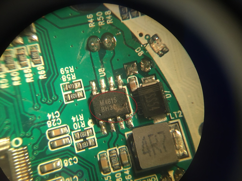

Сообщение #7 От 22/09/2021 15:10 цитата
Питание с плюса АКБ звонятся 3 и 4 ноги
Выпаял микру центальная площадка масса
ДОБАВЛЕНО 22/09/2021 15:13
фото
ДОБАВЛЕНО 22/09/2021 15:14
А как их прозвонить?

Сообщение #8 От 22/09/2021 15:31 цитата
Блин..сделай так,раз микросхему ты смахнул,включи колонку и измерь напряжение на какую ногу приходит плюс.Минус тестера(если цифровой)-на минус любого электролитического конденсатора.Так узнаем ножки питания.А то непонятно точно,на какую ножку приходит плюс.
ДОБАВЛЕНО 22/09/2021 17:35
domanov писал:
Плюс 3,минус 4?Четвертая звонится на площадку?

Сообщение #9 От 22/09/2021 15:58 цитата
1 и 2 напряжение прыгает 0.2 -0.4
3 и 4 -3.8 вольт
5- 3.8- вольт
6 и 7 -10 вольт
8 - 2.8 - вольт
ДОБАВЛЕНО 22/09/2021 16:00
на площадку без микры ничего не звонится

Сообщение #10 От 22/09/2021 16:18 цитата
6 и 7 выход 10 вольт? смех
Ты откуда отчет ножек ведешь?
Снизу считай с лево направа,потом наверху с право на лево.Ты же сам сказал,что 6 нога и 7 нога выход на динамик(это верхний ряд ,две ножки посередине),как может быть 10 вольт на выходе,если эти ножки в воздухе? недовольство, огорчение

Сообщение #11 От 22/09/2021 17:08 цитата
Считаю как вы написали.
На счет 10 вольт тупанул.
Все остальное верно еще раз перемерил.

Сообщение #12 От 23/09/2021 03:20 цитата
Микросхема видимо китайская.Посмотрел в своих записях,ничего подобного нет.Я бы заменил ее на Ad8002,с учетом их разных выводов.Установил бы на отдельной платке и проводками подсоединил,согласно маркировке выводов. улыбка
