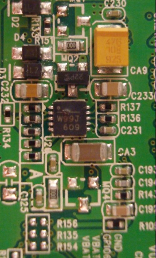

Стоит по питанию в навигаторе Prestigio GeoVision 360. Спалили переполюсовкой от внешнего БП
Похожа на EUP8020, но цоколёвка немного другая:
- вход +5V - 1 нога;
- GND - 6 нога;
- на аккум. (3.7V) - 10 нога

Такая же штука... А как подключить мимо микрухи просто питание? на постоянку 5 В. подать

ra3vkf, бесполезно, даже при убранной м/с 5V мнгновенно сажает до 1.5V и далее по убывающей с перегревом БП, т.е. дальше по схеме получается большая нагрузка, похожая на коротыш недовольство, огорчение

ra3vkf, бесполезно, даже при убранной м/с 5V мнгновенно сажает до 1.5V и далее по убывающей с перегревом БП, т.е. дальше по схеме получается большая нагрузка, похожая на коротыш :(
Это с отключенным АКБ?
А мож просто БП слабоват?
И на фото не очень понятен тип корпуса...
Что то типа QFN на две стороны?
А функционал у искомой микры такой же как и у EUP8020?
А остальные выводы сможешь расписать?

вот идея подключения любого из питаний, какое возможно. И из этого будем думать как применять... Но хотелось бы всё-таки отремонтировать.

Я уж забыл про эту хрень, т.к. клиент купил новый, а этот решил самолично в помойку бросить. равнодушие
we33, когда снял АКБ была аж по нулям, БП на 5V, 3А; то что с налёту увидел расписал выше
