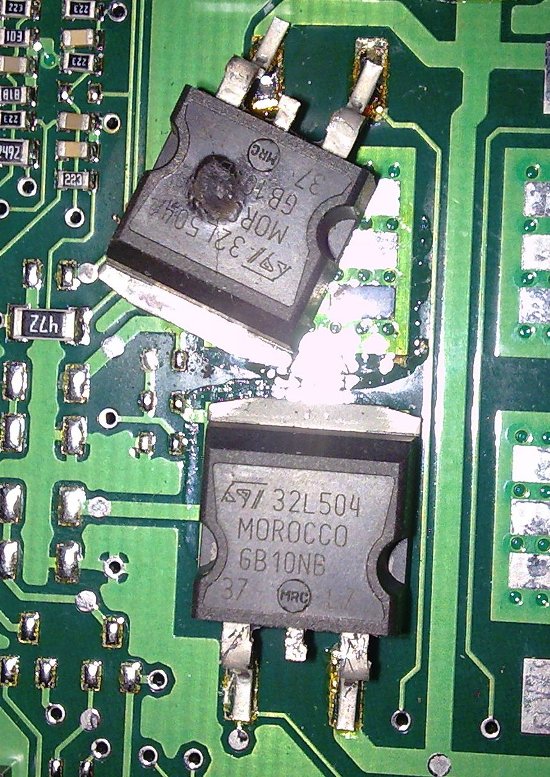

ЭБУянварь2111-1411020-60,сгорел транзистор одного из 2х каналов зажигания, имнуемый как "32L504,MOROCCO,6B10NB"
ни где не могу найти такой или его аналог, помогите кто чего либо знает!!! спасибо!

Maksya Fierce, Ай-ой какое нещасьця,а фоту слабо выкинуть,ой похоже Buz90 ну нихде не найтить подшучивать, дразнить

фото сделал правдо качество говно простите это с телефона

вот хорошая фотка!!! людиииии помогите)))

Maksya Fierce, Ну второй то рабочий?Прозвонить не пробовал. улыбка

второй рабочий, звонить не пробовал, это транзистор отвечает за канал зажигания , машина четко двоит - работает на 2х цилиндрах, один из 2х заметно оплавлен.(( чем можно заменить чтоб характеристики были схожими?

Еще одно подтверждение необходимости фотографии, в последней строчке первая буква, а не цифра.
На мой взгляд, это IGBT фирмы http://www.st.com/stonline/stappl/productcatalog/app?path=/pages/stcom/PcStComPartNumberSearch.searchPartNumber&search=STGB10N
Судя по изображению логотипа, наверняка китайское творение.

внизу у коитактов37 LZ подписано
