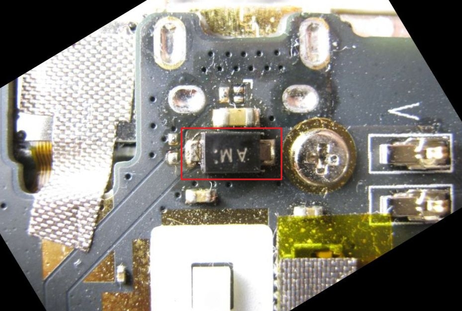

На 6 ножках, маркировка 3122 V3Gy
Моргает экран, данный элемент греется до безумной температуры
думаю причина в нем,помогите распознать что это... рёв в три ручья
Буду рад, если еще дадите ссылку, где найти аналог... неодобрение

WD3122E

Драйвер светодиодной подсветки. Можно найти на любом сотовом телефоне. Разобравшись с обвязкой микросхемы сотика - донора можно приспособить и другую микросхему. Я их чаще видел припаянными прямо на шлейфе к дисплею.

vls.Fast, держи - http://archive.espec.ws/section723/file32294.html

roges, Привет! да всё очень просто надо vls.Fast, забить в гугл SOT23-6 3122 LED Driver pdf и усё смех 2-я ссылка даёт на твой даташит подмигивание

Всем спасибо) классно!

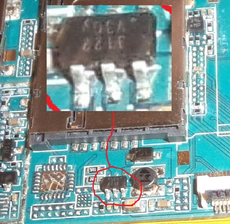

Не стану множить темы, кину сюда..Помогите, пожалуйста опознать элемент

Смотрю спецы или не хотят отвечать или празднуют все. Короче, разобрался, это супрессор или защитный диод или diode-tvs. Поставил вместо сгоревшего AP с донора g7102

retwer, во-первых : нужно создавать свою тему, а не влазить в чужую
во-вторых : в решенную тему мало кто заглядывает
И был бы тебе ответ. А что с этим, не прозванивается ?
