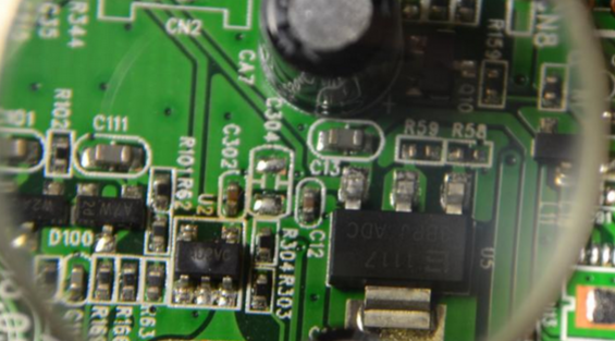

BBK LED 2494F после скачка напряжения,
Main EV59XUS-Y1-A0
Панель M230HGE-L20
Проц. под радиатором
Дежурка есть, не переходит в рабочий режим, при осмотре есть вздутая микросхема
корпус SOT23-5 , очень плохо просматривается что-то типа A02VC или AD2VC ? ,
думаю что это преобразователь напруги, но нигде ничего не нашлось , ни схемы , ни
datasheet A02VC. Может быть это что-то из серии AE02,но и на AE02-ничего не нашлось,
может кто встечался с A02VC , ( или или что-то не досмотрел в названии) .
Если что-то не дописал-исправлюсь .

Никола-борода, если там написано AD2VC, то смотри SY8009A.
Выводов маловато: 1 и 2 вместе, 2 вывода -питание. и ещё один куда-то.
Уж не генератор-ли собран на 74AHC1G02GV
У неё маркировка тоже А02_

Друзья нашли кусок схемы, это SY8008 .

Такая же плата, на этом месте стоит AD3GB
