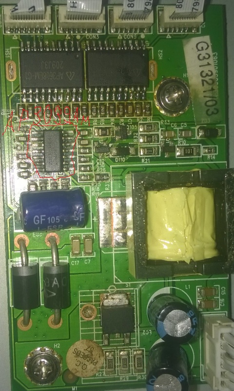

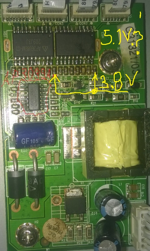

всем доброго дня, ребята подскажите пожалуйста как снять защиту с ap3039am
ДОБАВЛЕНО Март 24 2017
наприжение на плате при включения питания 24,2v/через секунды 2,возростает 25v.
3,3.v
3,8.v
при отцепления от майны провода с напряжением 3,8.v появляется 5,1v
3,8v идет на 20-й пин ap3608em

https://www.diodes.com/assets/Datasheets/AP3039.pdf 14 нога микросхемы пробуй либо через светодиод на корпус либо резак на корпус подбирай
Ingh
Сообщения: 1403
Ingh
Сообщение #3 От 31/03/2017 23:00 цитата
Подними эту ногу в воздух и посади на землю через 10кОм резистор. Должно сработать.
