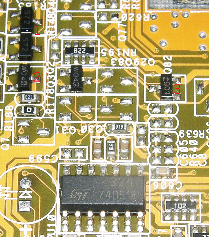

Будте добры, что за микра? ЛМ324 или иная? И что за транзисторы(диоды?) такие? Материнка P4P800.

nast20003, Ты че в чужую тему залез бяка создай свою отдельную микруха LM324 (на най же написано смех ) от конторы ST http://www.goodluckbuy.com/10pcs-lm324dt-lm324-low-power-quad-op-amp-smd-soic-14.html
ps-транзики pmbs3904=w04 (у тебя на фотке рядом такой же стоит ,вот прозвони его -какие проблемы?),t06 -комплементарная пара ,S42-диод шоттки BAS40A
и напиши в каком они корпусе и что на них написано) а то сейчас порнофотки сделал и усё проблема решена подшучивать, дразнить

Корпуса сот-23, но транзисторы это второстепенно, главное микру опознал. Спасибище большое! Очень прошу прощения что в чужую тему влез, думал просто чтоб ветку не засорять. Благодарю еще раз!
ну с Т06 разобрался какой транзик там стоит?

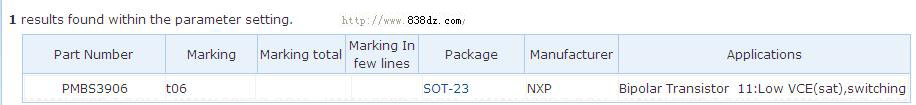

Три
  04.jpg  31.65 КБ  Скачано: 338 раз(а)
  06.jpg  30.2 КБ  Скачано: 307 раз(а)
