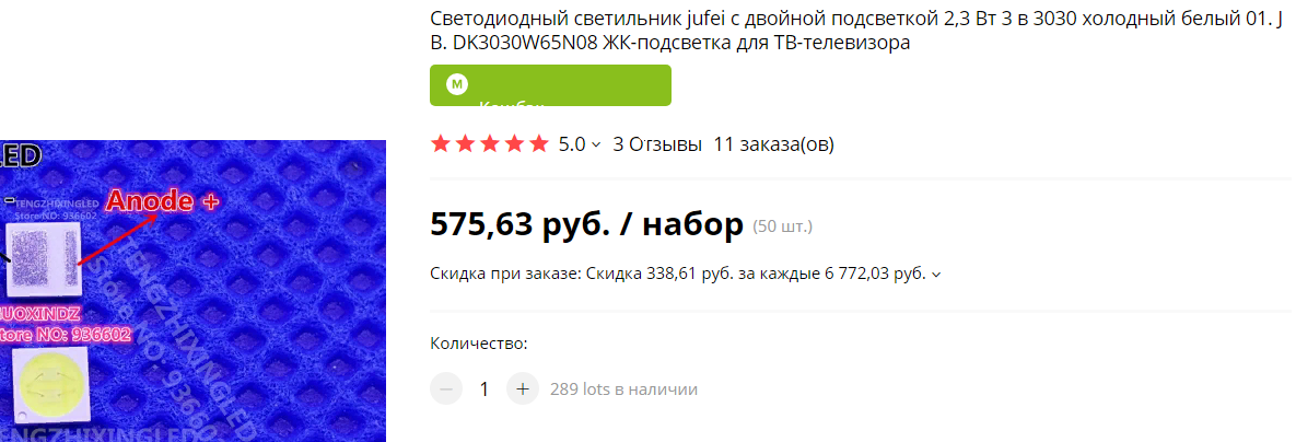

Сообщение #163 От 09/09/2019 07:23 цитата
SONATA186 писал:
LED подсветка Polar 32LTV5002, название планки ZN-32K05A-2 70715 V2.1-0T. Светики стоят 3030-3V, ток подсветки 650мА! Кто покупал такие на Али поделитесь ссылкой. Нашел похожие , только там ток в два раза ниже, а эти 3V/2.4W
Вот нашел https://ru.aliexpress.com/item/33007093937.html?spm=a2g0o.detail.1000013.7.66bf573c7EvhDJ&gps-id=pcDetailBottomMoreThisSeller&scm=1007.13339.90158.0&scm_id=1007.13339.90158.0&scm-url=1007.13339.90158.0&pvid=f4a73f9d-78d3-459f-b104-39315fae7958
  Screenshot_10.png  183.66 КБ  Скачано: 448 раз(а)

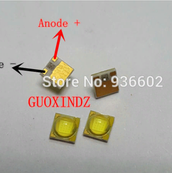

SONATA186
Сообщения: 860
Сообщение #164 От 09/09/2019 08:24 цитата
Вот еще монстры: Планки стоят на Супрах светодиоды 3V-3W
https://ru.aliexpress.com/item/32687690539.html?spm=a2g0o.detail.1000060.3.23c243cdpdOSwy
 Размер файла:  323.93 КБ
 Просмотрено:  274 раз(а)

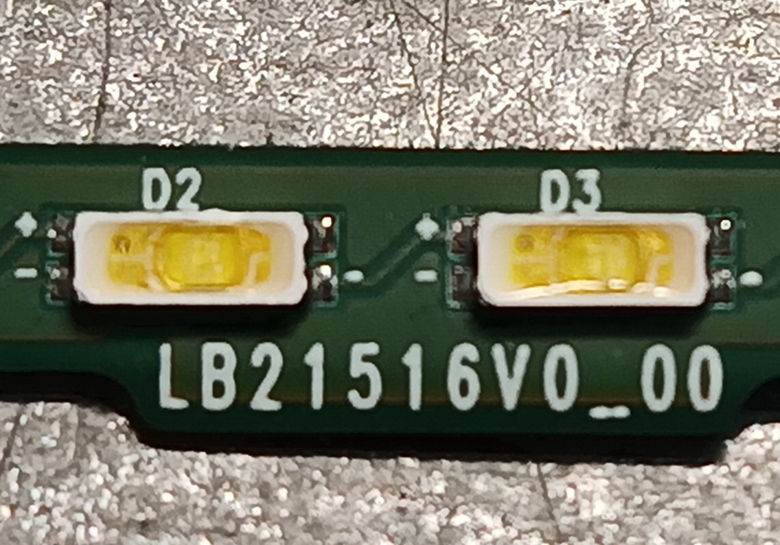

Сообщение #180 От 07/09/2022 15:13 цитата
Здравствуйте. У меня монитор Packard Bell Viseo 223DX 2015 года. Подсветка стала неравномерной и включается через раз. Разобрал монитор и матрицу. Лента светодиодов стоит в правой части матрицы. На полоске 40 штук светодиодов. Вызвонил три неисправных.
Теперь хочу их найти в продаже но не знаю какие у них марки(или модели) чтоб купить аналогичные, если кто может подскажите какие там светодиоды стоят.
На ленте LED подсветки маркировки с двух сторон.
с одной стороны : AS-21M04005-MCJ52-W-1-53S-4994
с другой стороны : LB21516V0_00
фото прикладываю
 Размер файла:  284.83 КБ
 Просмотрено:  226 раз(а)
