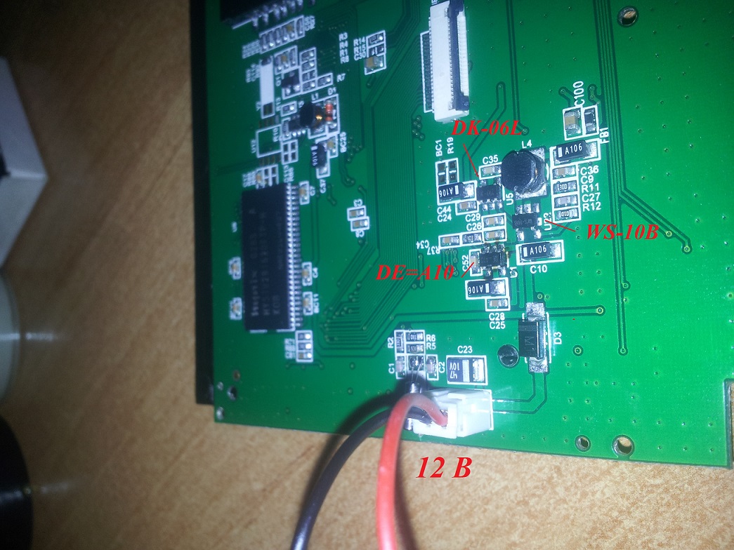

Здравствуйте ! Помогите расшифровать маркировку смд элементов
DE=A10 , WS-10B , DK-06L у всех элементов 5 выводов похоже что стабилизаторы но не понятно что скрывается за смд маркировкой .

| Данная плата с цифрового микроскопа техника специфическая никакой документации я не нашел, хочу выяснить какие напряжения они формировали DE=A10 точно поджаренный, а остальные в довесок проверить . |
serega-64
Сообщения: 10180
| roma11011990, Ну первая по преобразованию WS-10B предположительно шим на 5в, а остальные, так же возможно, на 3.3в и на 2.2в или 1.8в. При подаче 12в что происходит? |
roma11011990
Напряжение есть только на одном выводе у каждой из микрух это напряжение питания +12в больше никакой реакции нет. возможно сигнал Enable должен приходить с проца SPMP3056A-HL171, пока никакой информации не нашел на него.

| roma11011990 писал: | | Помогите расшифровать маркировку SMD элементов |
DE=A10 - RT9193-33PB, LDO
DK-06L - RT9193-30PB, LDO
WS-10B - RT8008PB, Step-Down DC/DC Converter |
