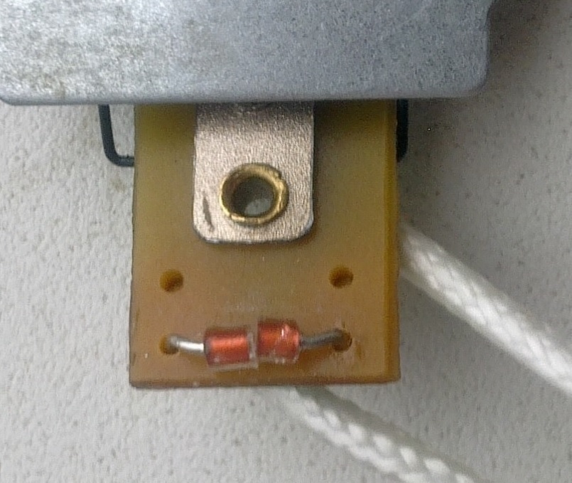

Помогите опознать, корпус KD-3/DO-35.Стоит в ламинаторе
  Список форумов » Даташиты
Salora
Сообщения: 25
Сообщение #1 От 09/10/2016 20:23 цитата
Помогите опознать деталь, корпус KD-3 / DO-35. Стоит в ламинаторе Office kit l2310. Похож на диод. Стоит и прижимается к барабану. Скорей всего стоит для включения индикации (светодиода), что ламинатор нагрелся до нужной температуры. Если можно наш аналог и схему аппарата. надписей на детали нет. (Забыл указать на нем 12 В, если замкнуть (понизить напряжение) то светодиод загорается. Т.е. работает на понижении напряжения.)

Сообщение #2 От 09/10/2016 20:44 цитата
терморезистор
ДОБАВЛЕНО 09/10/2016 21:48
померяй на десятки килоом

Сообщение #3 От 09/10/2016 21:43 цитата
Натолкнули на мысль. Завтра включу ламинатор, померю с помощью переменного резистора сопротивление при котором включается светодиод. Подожду 5 минут и померю температуру на барабане. Отпишусь о результатах.

Сообщение #4 От 09/10/2016 22:15 цитата
такой же в крышке мультиварки стоит если не изменяет память 47ком

Сообщение #8 От 10/10/2016 22:47 цитата
На всякий случай уже померял. 5.5 ком вкл. светодиода. 5.1 ком откл. тена. Кстати он стоит еще в защите. Вопрос , какая t ламинирования стандартная.

Сообщение #9 От 22/10/2016 11:12 цитата
Помогло заменой последовательно 2 по 47 кОм (Термистора - NTC (отрицательный температурный коэффициент)) Т.к. в городе не нашлось на 100 кОм
