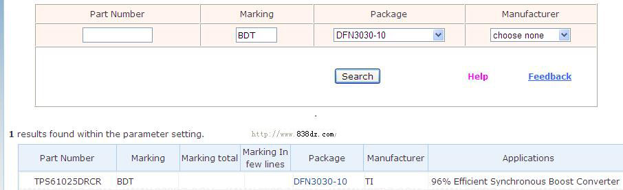

Всем привет! Принесли диктофон zoom h1 с проблемой - не включается. Питание - 1 батарейка АА. На входе преобразователь на микросхеме с маркировкой
BDT
09K
CX17
После преобразователя напряжений нет, ток прибор не потребляет. Из обнаруженного - пробит конденсатор под микросхемой (смотри фото). Нужен даташит на микросхему, возможно он подскажет номинал этого конденсатора. Спасибо!

TPS61025DRC

3
  BD.jpg  47.89 КБ  Скачано: 493 раз(а)

Диктофон zoom h1 с проблемой - не включается. Конденсатор что под микросхемой звонится накоротко, выпаял все ОК. Попробую микросхему заменить на TPS61025DRC. Правда TPS61025DRC нашел только в КИТАЕ.
