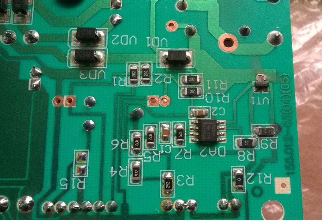

Приветствую,принесли плату от электрокотла 155.012-03(04)(05),разорвало транзистор,помогите опознать

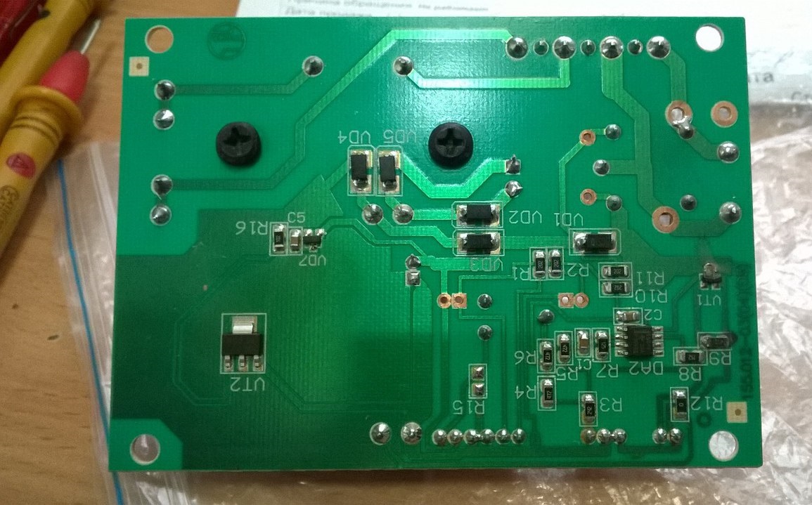

ДОБАВЛЕНО 26/01/2016 11:39
еще фото

Биполярный транзистор BCP53-16T1G - описание производителя. Основные параметры. Даташиты.
Наименование производителя: BCP53-16T1G
Маркировка: AH-16
Тип материала: Si
Полярность: PNP
Максимальная рассеиваемая мощность (Pc): 1.5 W
Макcимально допустимое напряжение коллектор-база (Ucb): 100 V
Макcимально допустимое напряжение коллектор-эмиттер (Uce): 80 V
Макcимально допустимое напряжение эмиттер-база (Ueb): 5 V
Макcимальный постоянный ток коллектора (Ic): 1.5 A
Предельная температура PN-перехода (Tj): 150 °C
Граничная частота коэффициента передачи тока (ft): 50 MHz
Статический коэффициент передачи тока (hfe): 100
Корпус транзистора: SOT223
