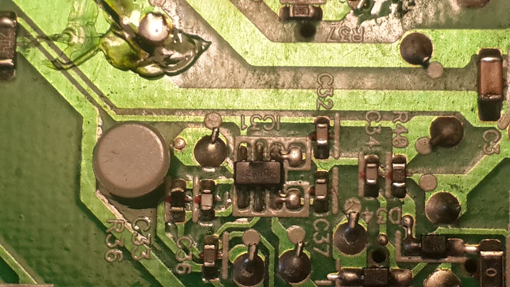

Добрый день! Ищу аналог ШИМ CR6853T , стоит в блоке питания 12V 2A. Буду благодарен за подсказку.

В даташите написаны аналоги http://archive.espec.ws/section1067/file33749.html
ben4a
Сообщение #4 От 05/09/2017 00:52 цитата

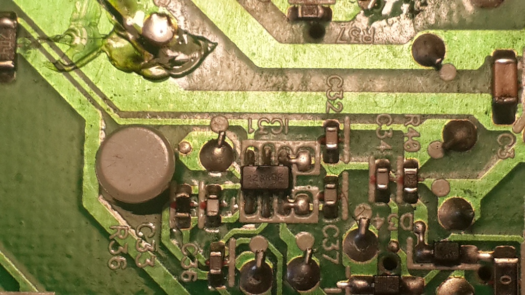

В адаптере DC-615-1230 12v 3a ЖК ТВ Рубин заменил CR6853 в корпусе SOT-26 (маркировка 6853I2B) на SG6848 в таком же корпусе (маркировка EA722) без переделки - работает.
roges
Сообщения: 1199
Сообщение #5 От 05/09/2017 09:51 цитата
ben4a писал:
ben4a, про маркировку сам придумал, или кто подсказал?
