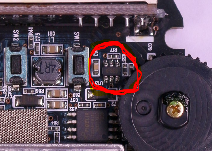

Сообщение #1 От 29/03/2016 23:04 цитата
По неосторожности подключили к 24в. антирадар SHO ME G700STR. Визуальный осмотр выявил сгоревшую микруху SOT23-6 IF8EB. Чем можно ее заменить, т.к. пытался на просторах интернета ее найти, но пока глухо.
Прилагаю фото взятое из интернета. Спасибо.
.PNG
 Размер файла:  701.76 КБ
 Просмотрено:  780 раз(а)
.PNG
roges
Сообщения: 1199
Сообщение #2 От 30/03/2016 01:00 цитата
bumer793 писал:
SOT23-6 IF8EB
bumer793, скачай даташит на MP2359DJ и сравни включение. По нему же, сможешь найти и замену.

bumer793,
SOT23-6 IF8EB
1- Вот это и напиши в заголовки темы
2- Ты с начало найди ,что это такое потом будешь и аналог подбирать,или ты знаешь что это на девайс ?
3- врешь есть инфа с тырнета про твою микруху ,(не знаю на сколько она верна ) МР2359 Маркировка IF8 DC-DC Преобразователь
] выводы своей микрухи распиши куда идут ( для полной уверенности,мож я ошибаюсь) бяка

Сообщение #4 От 30/03/2016 02:05 цитата
Лучше запитать и проверить проц мож и искать ничего не придётся-после 24 вольт часто дохнут+епромину прочитать может очиститься
bumer793
Сообщения: 5
Сообщение #5 От 30/03/2016 22:04 цитата
Проблема в том, что я не знаю что это и за что отвечает. Просто ремонтом таких вещей не занимаюсь. Поменять самому не проблема, главное найти что это.

Сообщение #10 От 31/03/2016 00:01 цитата
В каком смысле специально убедился? Если вы знаете, где есть информация, то это наоборот хорошо, я же не просто так спрашиваю. Опыта в ремонте таких вещей у меня нет, нашел плату в интернете с целым компонентом, забил в поиск IF8EB и смотрел информацию, которой для меня оказалось мало. За то нарвался на этот форум где много полезного и люди для которых легче определить что это и как.
bumer793
Сообщения: 5
Сообщение #11 От 03/04/2016 11:12 цитата
Купил за копейки нерабочего донора, заменил компонент, все работает. Короче пошел по пути наименьшего сопротивления. Всем спасибо за информацию!
