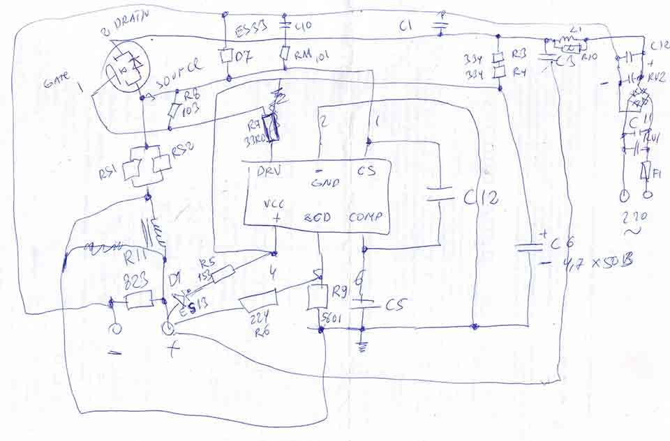

Всем привет.
Помогите опознать микросхему. Корпус SOT23-6, обозначение 1765 172H. стоит в блоке питания светодиодного прожектора Navigator NFL-M-30-4K-IP65-LED 30вт. прожектор не включался, вместо 115 вольт бп выдавал 34 вольта, причем эти 34 вольта появлялись не сразу, а постепенно поднимались в течение 30 сек. Особо не шарю, неисправность выявил путем замены микросхемы с рабочего прожектора.

Сообщение #2 От 24/04/2018 00:17 цитата
шим контроллер для DP0-03-36-4K
светодиодный светильник DP0-03-36-4K на основе светодиодной ленты мощность 36ВТ.
Драйвер собран на шим контроллере в корпусе SOT23-6 на котором написано 1765.
Несмотря на то что светильники выпускаются несколько лет, единственный вопрос по поводу такой микросхемы, применённой ещё и в прожекторе той же фирмы, нашёл только на этом сайте и то без ответа.
Питание микросхемы 32В, выход драйвера 82В.
Я срисовал схему драйвера - (файл 1765), довольно корявый набросок, хотел потом сделать нормально, но наткнулся на одну статью в которой был анонс микросхемы фирмы HOLTEK - HT7L4811
Non-isolation Buck LED Lighting Driver with Active PFC и в статье была схема драйвера (файл l4811) которая почти полностью совпадала с моим, изменения я дорисовал ручкой.
распиновка контроллера правда немножко не такая, но по даташит всё очень похоже. Вдобавок я не смог найти где можно приобрести данный контроллер вообще.
Может у кого есть вариант с другим аналогом желательно с распиновкой как у первоначальной 1765 поскольку у меня несколько таких светильников. Ну или где можно заказать HT7L4811.

Добрый вечер, пожалуйста подскажите мне тоже название этого чуда, нахожу все не то.
HBM
Сообщение #13 От 31/07/2019 17:06 цитата
Sergey74s, Добрый день. Теперь и мне чуда нужно по поводу 1765.

HBM
Сообщение #18 От 01/08/2019 14:49 цитата
Все решилось просто:
1. Прошелся осциллографом по контрольным точкам - контроллер 1765 пытается запуститься, но лампа не светится, на выходе мосфета тоже есть выходное напряжение и такая же частота как на 1765. Значит эта часть схемы рабочая.
2. Тепловизором увидел, что нагревается резистор, который участвует при старте 1765 заряжая конденсатор, значит не работает та часть схемы, которая отвечает за питание ШИМа после старта.
3. Между частями управления включения диодной лампы и шим генератором стоит дроссель. И вот он не редиска, а вот его выводы каким-то образом отгорели, чего не видно было под лупой.
Зачистил выводы и заново припаял.
Ранее, при прозвонке мультиметром контакт был. Светильник мог гореть и потом тух. Все дело в контактах. Отгорел вывод L3 между L3 и RS1 на картинке l4811.jpg в посте #2.
Драйвер navigator ND-NLL-224.
Всем удачи.
