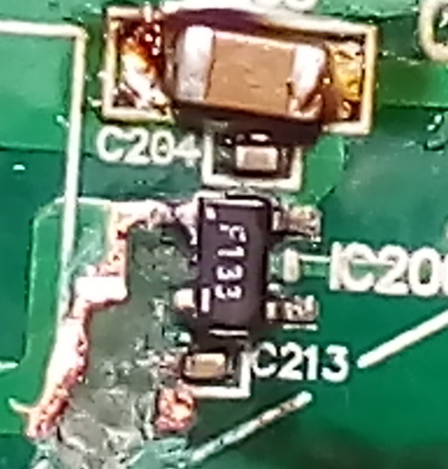

Здравствуйте.Подскажите что это микросхема или транзистор и что за тип.
Маркировка код F3 33 smd 4-pin корпус типа SOT-23 . Это из блока управления компрессора на холодильник.
Заранее благодарен.

Владимир Ходорев, фото маркировки и распиши куда идут ноги. А то с такими параметрами поиска много вариантов может быть.

Даю поправку. Маркировка код F3 33 smd 4-pin корпус типа не SOT-23 ,а SOT-143 и добавляю фото.

AlexP, что то я не понял, здесь на фото SOT-143 с маркировкой F13T, во вложении SOT-343 с маркировкой F133. А где F3 33 ? И в каком корпусе у Вас ?

ПРОШУ ПРОЩЕНИЯ!!! Я ввёл в заблуждение Маркировка код F1 33 smd не 4-pin а 5-pin корпус типа не SOT-23 и SOT-143 а SOT-25. Оказалось, что дугой 2 ногу "сдуло" .
1-я нога и 3-я -- + питания
2-я нога -- - питания (GND)
4-я нога -- в воздухе
5-я нога -- вроде как выход (OUT)

Владимир Ходорев, R1111N211B 150mA Low Noise LDO Voltage Regulator 2.1V
http://www.e-devices.ricoh.co.jp/en/products/power/vr_ldo/r1111/r1111-ea.pdf
