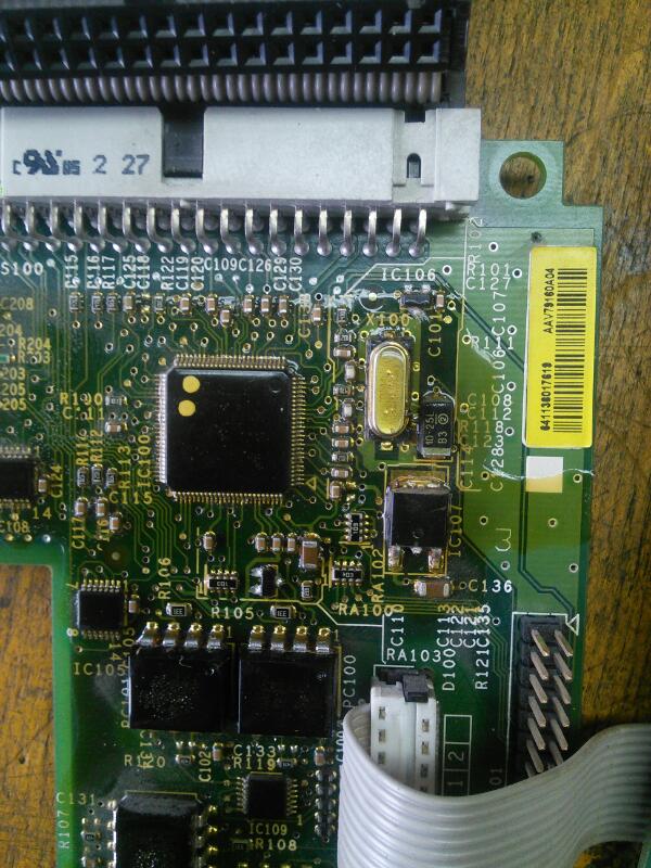

Помогите опознать микросхему: код SPW3 в корпусе SOT23-3.
На плате обозначена, как микросхема.
1 и 3 ноги, питание 5 вольт. |

electrodroid, | Цитата: | На плате обозначена, как микросхема.
1 и 3 ноги, питание 5 вольт | . Как это 1 и 3 нога питалово 5 В идёт ? фото можешь этой "микры " показать ? |

| electrodroid, MAX809L Microprocessor Reset Circuit 4.63V |
electrodroid
В том то и дело, что аробовал искать, но не нашёл.
Вот фото на плате, номер микрухи IC106

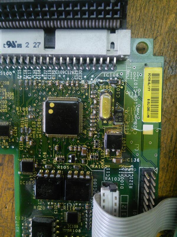

ДОБАВЛЕНО 02/02/2017 14:21
Ещё фото
rps20170202_130603.jpg 105.84 КБ Скачано: 355 раз(а)
rps20170202_130603.jpg 105.84 КБ Скачано: 364 раз(а)

| AlexP писал: | | MAX809L Microprocessor Reset Circuit 4.63V |
Думаю, AlexP, прав.
Только по маркировке и типу корпуса, больше подходит ALT1127TR ( 4.725V )
Или MCP120T-485I (4,85V), у него такой же Marking Code....
