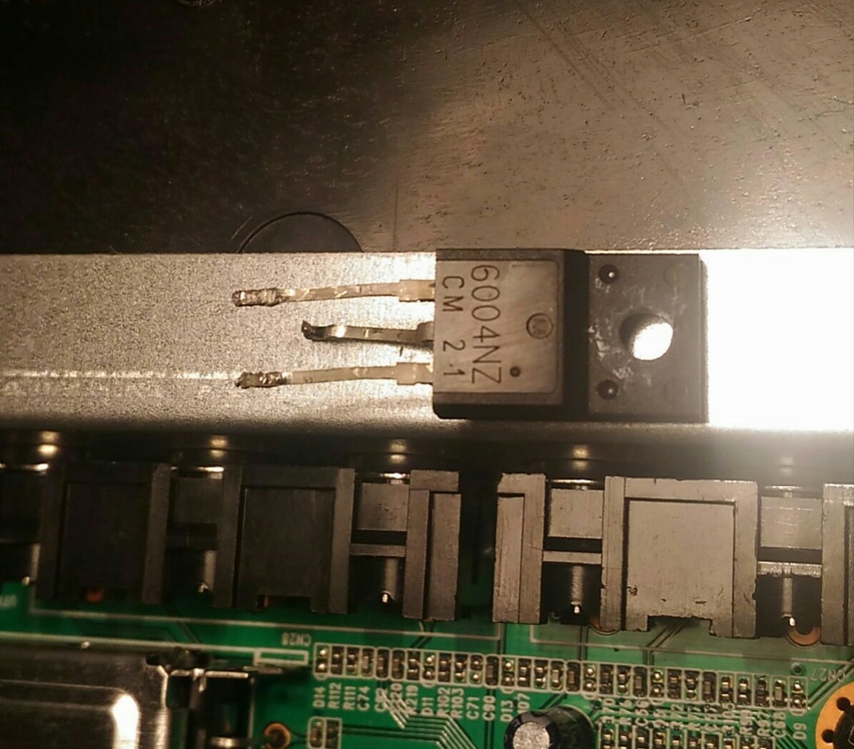

Подскажите где можно взять даташит на 6004 nz.

В каком корпусе сей девайс находится ,и фото его с читабельной маркировкой
mixan108
Сообщение #3 От 10/03/2017 11:33 цитата
В чёрном полностью пластиковом корпусе TO-220. Это типа транзистор. Стоит в блоке питания. Фото вечером.
mixan108
Сообщение #4 От 10/03/2017 21:01 цитата
Вот фото.

Это полевик MOS FET. N6004NZ

n-chanal 600 V, 4 A

Витя привет! Так и есть полевик только на офсайте Renesas я что то такого не вижу
n-chanal 600 V, 4 A
Так и есть только в корпусе ТО-220F (Iso) обычно ток меньше как мин на 1 А
Даташита на него нет , видимо китайская подделка под фирмы Renesas

на буржуйском сайте каком то рекомендовали замену на 600в 4а, тоже где то попадался давно, вроде в китайских зарядках, замену и ставил.

Ставил тогда на замену из 4N60, работает почти год без возврата.

NEC Electronics и Renesas Technology вместе с 2010 года.

mixan108 ИМХО что это транзик совместного производства Renesas/NEC препологаю что можно поставить транзик R6004ENX от конторы Rohm R6004ENX и может быть как аналог N6004NZ
ЗЫ- короче сам смотри на какой ток тебе там его ставить , поставишь на больше ток хуже не будет ,с напругой и проводимостью мы разобрались , шит на него в свободном доступе нет так что оринтируйся по обстановки напруга у тебя есть и тип и проводимость этого Фэта я думаю этой инфы тебе достаточно что бы поставить аналог или есть какие сомнения тогда покупай его , и с темой как то определяйся то мы тут трём а от тебя окончательного ответа таки нет
