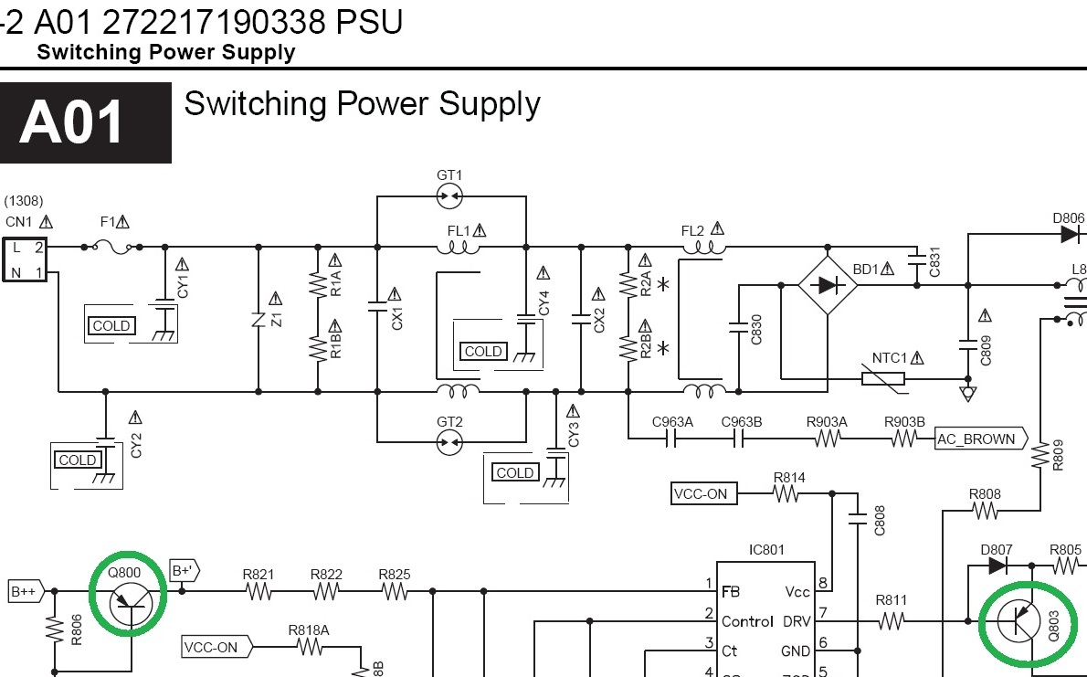

Прошу помощи в опознании двух транзисторов Q800 и Q803

Доброго времени суток! Прошу помощи в опознании двух транзисторов Q800 и Q803 в блоке питания DPS-139AP на борту Philips 42PFL7406H\60 шасси Q552.2E.

Cavalero, Фото есть печатки твего БП ? можешь её в тему положить или мне в личку отправить ?
вообщем то так
Q800=PBHV9050T
Q802=PMBTA45 ( которого ты на своем скрине не показал )
O803=PMBT4403 ( можно любой поставить П-Н-П транзик ,во многих БП он вообще отсутствует )

eduard2 писал:
вообщем то так
Q800=PBHV9050T
Эдуард, большое человеческое спасибо! Q803 я под лупой рассмотрел W2T и тоже как PMBT4403 идентифицировал, а вот LLW Q800 ну ни в одном из SMD кодов не нашел! Завтра возьму фотик хороший, сделаю на макро режиме качественное фото печатки!
