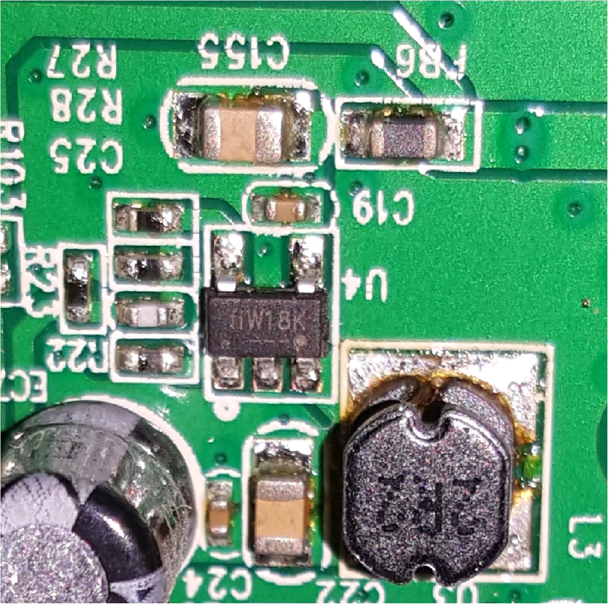

Помогите опознать деталь с маркировкой fiW18K
  Список форумов » Даташиты
boris313
Сообщение #1 От 06/04/2017 16:29 цитата
Доброго времени всем! Помогите подобрать аналог данной детали fiW18K (по этой маркировке нечего в инете найти не смог). Подозреваю что это DC/DC преобразователь. На входе (первоя нога) 5 вольт, вторая нога - земля, третья нога выход 1,15 вольта, четвертая пятая нога - на одной 5 вольт на другой 0,5 вольт (только что на какой не запомнил). Замерял на исправном девайсе ( DVB-T2 приставка Селенга Т50).
Может ли подойти такой APS2415 (только у него вроде как на выходе 1,5 вольта)?

http://monitor.espec.ws/section27/topic200427.html
По распиновке там аналоги есть, проверено.

boris313 писал:
fiW18K
boris313, это 1MHz 2A Synchronous Step Down Regulator - FP6378AS5C
Даташит в свободном доступе.
