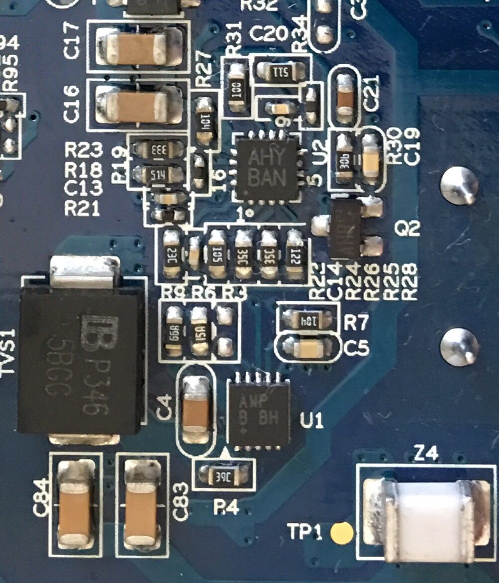

Плата питания камеры видеонаблюдения SNR-CI-DW3.0I-AM
Не работает при питании PoE.
(Power over Ethernet (PoE) — технология, позволяющая передавать удалённому устройству электрическую энергию вместе с данными, через стандартную витую пару в сети Ethernet).
На 1й вывод U1 приходит около 60 вольт, дальше "тишина".
Помогите опознать U1 и U2.
Фото прилагается.

Помогите опознать U1 (AWP B BH) и U2 (AHY BAN).

AHY
MAX5974AETE - https://datasheets.maximintegrated.com/en/ds/MAX5974A-MAX5974D.pdf
AWP
MAX5969AETB - https://datasheets.maximintegrated.com/en/ds/MAX5969A-MAX5969B.pdf

Сообщение #5 От 08/04/2017 07:12 цитата
roges,
Большое Человеческое Спасибо классно!
