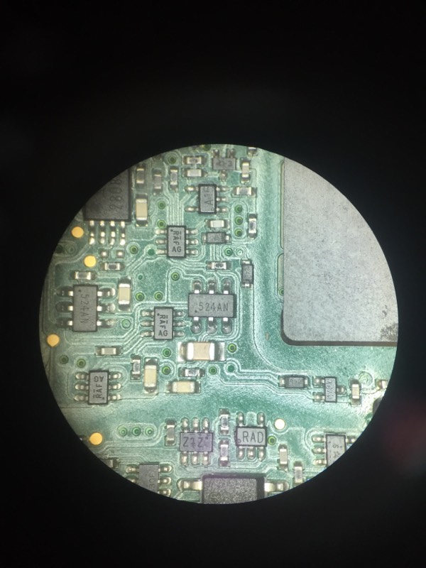

Добрый день!
DC-DC преобразователь фирмы artesyn. Сгорели два мосфета 7884B -заменил их. Оба мосфета подключены паралельно. Подает /усиливает управляющий сигнал микросхема 524AN. на фото в приложении.
корпус SOT457 / SC74 (размеры 3х1,5 мм)
524AN - 4 и 6 контакты идут на 4 ногу мосфета 7884В
524AN- 5нога - земля, - 2 нога питание (могу ошибаться так как не могу запустить 1 -нога идет с транзистора
управляет всем контролер -2808a2 тип корпуса PW выход А идет на 3 -ногу 524AN
Помогите найти полное название микросхемы! заранее спасибо

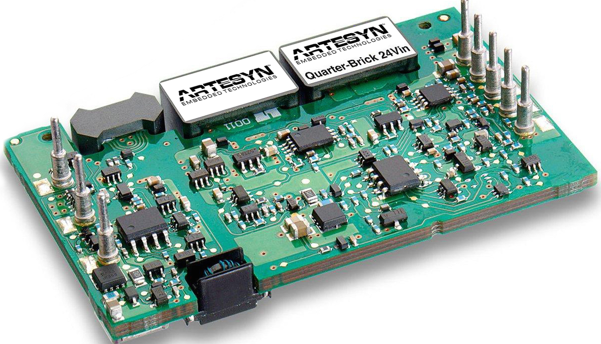

На сайте производителя нашел картинку похожего преобразователя. Сейчас устанавливаются микросхемы 52TAB

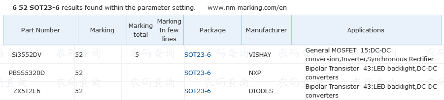

H5DDDD
  524.png  23.36 КБ  Скачано: 314 раз(а)
roges
Сообщения: 1199
Сообщение #3 От 20/05/2017 15:37 цитата
Si3552DV (Marking Code = 52xxx) - http://www.vishay.com/docs/70971/si3552dv.pdf

Сообщение #4 От 20/05/2017 20:19 цитата
Спасибо Огромное!!
