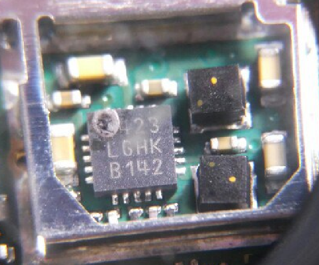

Принесли часы в ремонт Forerunner 610. Не включаются подали 12V от прикуривателя.
Сгорела микросхема.
По маркировке 423 LGHK B142. Не могу найти ничего. Может кто видел такую:?

12sasha12, LTC3554EUD - http://cds.linear.com/docs/en/datasheet/355412ff.pdf
Большое спасибо! теперь где бы найти ее=(
12sasha12
Сообщения: 995
Сообщение #4 От 29/06/2017 10:50 цитата
или может есть аналог у нее?
