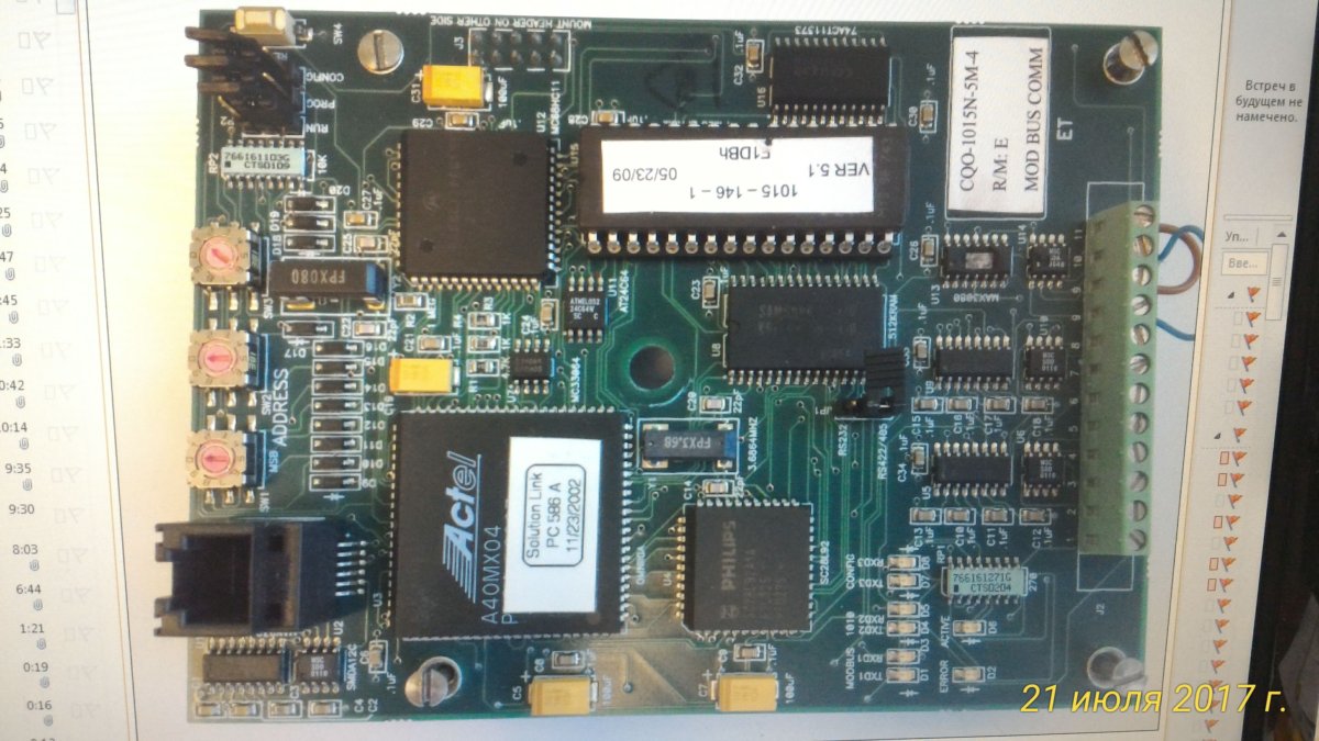

Здравствуйте! Имеется интерфейсная плата расходомера Контролотрон, после грозы имеем выход из строя 2 микросхем 1-я (судя по маркировке на плате MAX3080), а вот на 2-ю MSC SDA 0048 даташит не могу найти может кто сталкивался с такими микрухами, подскажите что за зверь и чем можно заменить.. Спасибо!

kuzmich182, 5-8 pin соединенны вместе ?

Здесь твой даташит
www.htmldatasheet.com/microsemi/smda12c.htm

классно! Супер! спасибо большое! буду заказывать!
