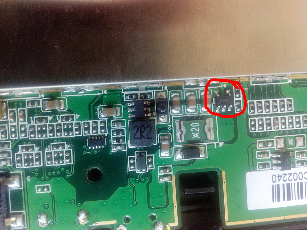

Здравствуйте.
Имеется планшет MSI Primo 93, на него пролили воду и выгорел элемент.
Есть фото этого элемента целого, обведен красным (на выгоревший диод можно не обращать внимание), на нем маркировка QW3LB. В интернете по этой маркировке найти ничего не могу.
Подскажите пожалуйста что это может быть и чем можно заменить?
Заранее большое спасибо!

aSKVaer, смотри SY6280A

Заменил элемент на SY6280A по совету roges. Планшет работает, но по ощущениям заряжаться стал дольше. Может быть SY6280A не совсем подходит? Или можно ещё что то сделать?

aSKVaer писал:
aSKVaer, ты даташит на него смотрел?
Это переключатель со сверхнизким RDS, с программируемым ограничением тока для защиты источника питания от перегрузки по току и короткого замыкания и, ко времени зарядки АКБ, не имеет никакого отношения.
