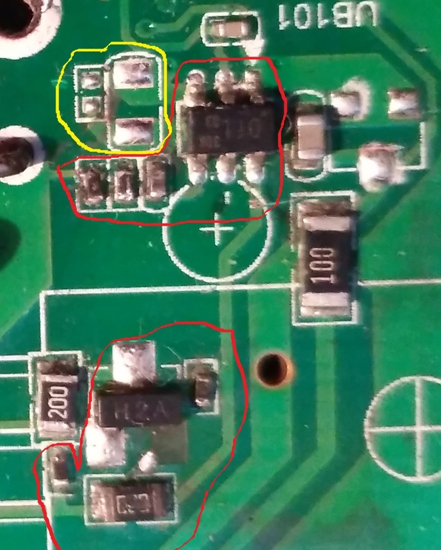

MainBoard: TP.S512.PB83.Выгорел блок питания ,,HOT,,.Нашел схему,но там не указаны номиналы.Смотрел даташиты на ШИМ,но в типовых схемах нет транзистора включенного между 6 ногой шим и затвором силового транзистора.
В частности интерисуют:
DB104;QB102;UB101;RB107;RB148;CB103;RB104;RB105;CB101.

интересуют(обведены красным)
похоже не были установлены(обведены желтым)

В таком же шасси ,только тв DEXP. установил SG6848 согласно даташиту.работает.

Не работает, в частности с резистором по третьей ноге запуск происходит но вых. напряжения нестабильны. Поставил OB2273 и норм. И да, OB2273 резистор по третьей ноге не нужен. Аппарат - DEXP H39D7000E.

Добавлю тоже шасси тот же томсон , не суть. родная LD5530 . Меняю по шиту на LD7530 не забывая о 3 н. На выходе по 12в не стабильно 9- 11 в прыгает . День ищу неисправность . ставлю OB2273 согласно шиту и всё ок. В чем же дело , должно было работать но не работал . почему так ? ответ прост . В данном шасси (или в некоторых этих шасси пожелели провод в тпи ))) напряжение VCC шим без нагрузки ( в дежурке ) 10,51в . под нагрузкой грубо около 15в . А теперь смотрим LD5530 VCC 8-26v, 7530 11-25v, GS6848 15v .Поэтому и получается что у одного работает при смени одной шим на другую , а у другого нет .

павел.0077, в данном случае гораздо важнее параметры UVLOon, UVLOoff.

RB105 = 1kOm, RB103 = 10kOm.

Была такая же ситуация. Заменил TL431 и оптопару. Все напряжения выравнились. Теперь работает со всеми шим указанными в теме.
