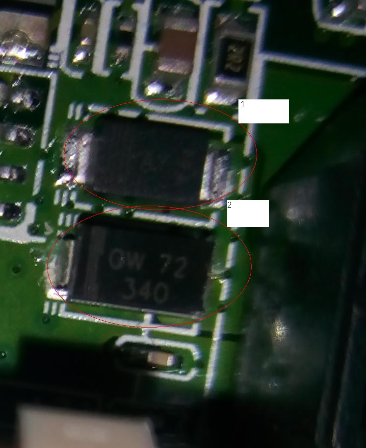

Помогите опознать 2 диода корпус DO-214

2 пробитых диода корпус DO-214
На 1-ом у катода маркировка AY ниже t60
На 2-ом у катода GW 72
340
  Diodes.JPG  62.77 КБ  Скачано: 317 раз(а)

Сообщение #2 От 16/12/2017 21:18 цитата
В каком устройстве стоят?
В какой цепи ?
Слыхал что-нибудь об этом http://monitor.espec.ws/section27/topic214928.html ?

Сообщение #3 От 18/12/2017 12:27 цитата
один видимо SMAJ11

Сообщение #4 От 18/12/2017 13:56 цитата
Спасибо за быстрый ответ.
Стоят на входе по питанию (12В.) в моноблоке SPT-S160.
Судя по даташит - SMAJ11 это он.
А второй видимо защита от переполюсовки - соответственно типа B340A (3A 40V)- вот только с маркировкой GW 340 не могу найти.

Сообщение #5 От 18/12/2017 14:45 цитата
zanzara,B340 - 3.0A SURFACE MOUNT SCHOTTKY BARRIER RECTIFIER
